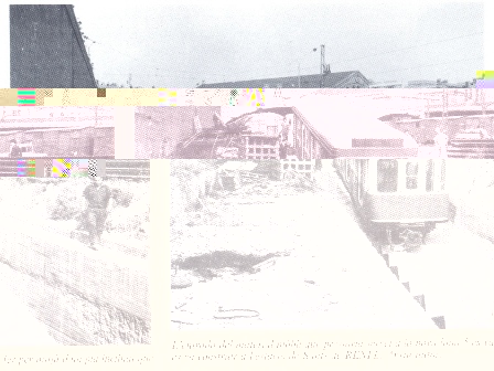

Recuerdo que los trenes de la serie 300, entraron por una rampa al lado de la estación de Sants, que supongo daría al futuro tunel de enlace. Lo recuerdo por haber visto las fotografías en los diarios de la epoca
Re: entre el 3/11/69 i el 26/6/70....
En un llibre que vaig trobar Dimarts passat a la Biblioteca del DPTOP, ho vaig trobar amb foto inclosa, com ha dit l'andres-1, els van entrar per una rampa molt pronunciada (posava que els havien de baixar amb una grua per impedir que vaixés molt ràpid) a Sants-Estació.

Una altra fotogràfia del pla inclinat per baixar els cotxes fins el tunel. Salut
Un 300 cap al tunel. Estació de Sants. any 1969
Aquesta imatge es la que vaig trobar jo en un llibre a la BDPTOP, narrava que els havien de baixar al túnel agafats d'unes grues, per impedir que el tren marxés sol.
