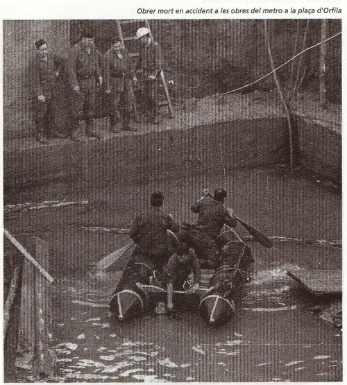

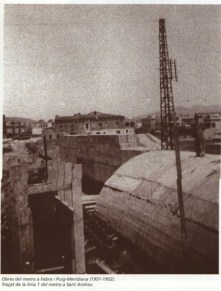

He obtingut el permís de l'editor del llibre "Sant Andreu de Palomar, més que un poble", Xavier Basiana, per publicar dues fotos relacionades amb les obres que tants problemes van portar:

Re: Problemes en la construcció de l'estació S. Andreu metro
Entrada Autor: cristian26 »
Aquesta darrera foto és massa forta... :|
