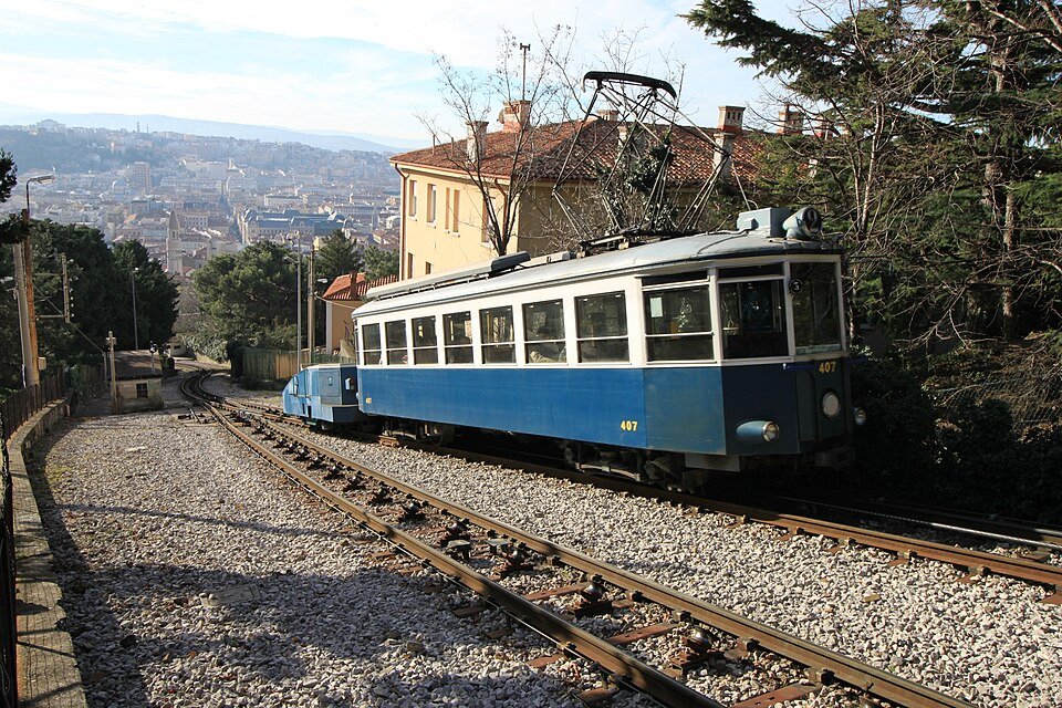

Lo más similar que aún existe es algo un poco parecido en Trieste, Italia, donde el tranvía se mete a circular sobre el tramo de funicular y un vehículo tractor (osea enganchado al cable del funicular) se engancha por el lado valle y sujeta el tranvía para que este suba o baje, respectivamente. Sin embargo este tranvía, la única línea de tranvía que queda en Trieste y que usa vehículos antiguos, lleva tiempo suspendida o funcionando intermitentemente por problemas técnicos, pero con intención de seguir funcionando, ya que es obviamente un atractivo turístico.
Tranvía-funicular de Trieste
Creo que sobre todo el primer sistema, el de Cincinnati, en teoría al menos sería razonablemente simple y funcional para un tramo de desnivel que se adecuara por su inclinación y longitud a un sistema funicular, y donde además cerraría el hueco de una línea de tranvía. Pero el principal problema es que los tranvías de hoy en día son muy largos (en Barcelona 32 m en simple, 64 en doble), por lo cual la plataforma tendría que tener esa medida. Cpmo referencia, los tranvías de cuatro ejes en EEUU tenían unos 12-15 metros de largo, y a eso se adecuaría el sistema de Cincinnati.
Una solución bastante más sencilla para una situación así sería un tranvía con cremallera, esto existe al menos en Stuttgart, Alemania. Ésta tiene la curiosidad de que la cremallera queda más baja de lo habitual, para poder facilitar cruces a nivel se coches y peatones, pero significa que los vehículos no podrían usar vías sin cremallera, ya que tocaría el suelo el engranaje (o haría falta un hueco para éste). Quizás de hacer falta se podrían diseñar vehículos cremallera que pudiesen desplazar el engranaje y así ser "híbridos" entre tramos de adhesión y de cremallera. De nuevo la pregunta si hubiese una situación donde la necesidad justificase crear un sistema así ad hoc.
Hoy en día se prefiere usar sistemas convencionales y resolver algo así por ejemplo haciendo túneles muy profundos. Menos elegante, si me preguntas a mi... ;)

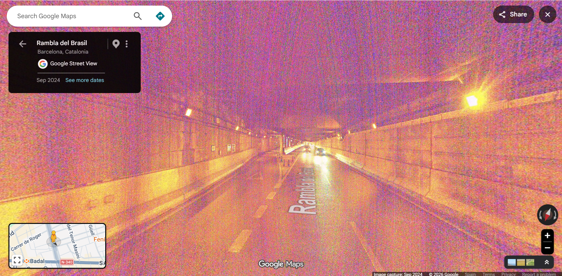

Perdón? Quieres decir que la Ronda del Mig antes era totalmente soterrada para coches? De Maragall a Prat de la Riba o algo así?

França451 ha escrit: 01 jul. 2026, 13:01 Perdón? Quieres decir que la Ronda del Mig antes era totalmente soterrada para coches? De Maragall a Prat de la Riba o algo así?
No, lo que pasa es que antes de los años 2000 había un límite de velocidad más alto, tres carriles en vez de dos (un peligro), había menos semáforos y cruces en toda la parte de General Mitre, y luego había un viaducto para cruzar la plaza de Alfons XIII hasta llegar a Cartagena:
https://barcelofilia.blogspot.com/2012/ ... a-del.html
La verdad que había bastantes accidentes antes de estos cambios, las entradas y salidas eran de los años 70, casi sin carril de aceleración, había que entrar casi de parado con los coches corriendo a tope pasando a tu lado.

SI hablamos de peligro de circulación, era peor. Mira la entrada en sentido montaña de C/Sants: https://www.google.com/maps/@41.3770751 ... FQAw%3D%3D
Ahora ponte en mente que en vez de 60, los coches iban 80 o 90 (no recuerdo cuál era la velocidad máxima en esa época), y que pegado a la pared había un tercer carril, de modo que había que incorporarse desde la rampa de entrada.
Entre que se quitaron carriles (por seguridad), bajó la velocidad (por seguridad y pacificación), se quitó el viaducto de Alfons XIII (odiado desde el primer día), se quitó el paso por debajo de la calle Muntaner (semáforos extra como consecuencia), pues no es la vía rápida de entaño.
La C-31 de Badalona es una ofensa en cuanto a autopista inhumana en un lugar de alta densidad de población, con los coches a la altura del cuarto piso y no muy lejos del balcón, que se hizo ahí porque era un barrio de pobres (no hay narices de hacer eso en Sarrià). De esas cosas que explican que hacían en América y todos nos ponemos las manos en la cabeza.
