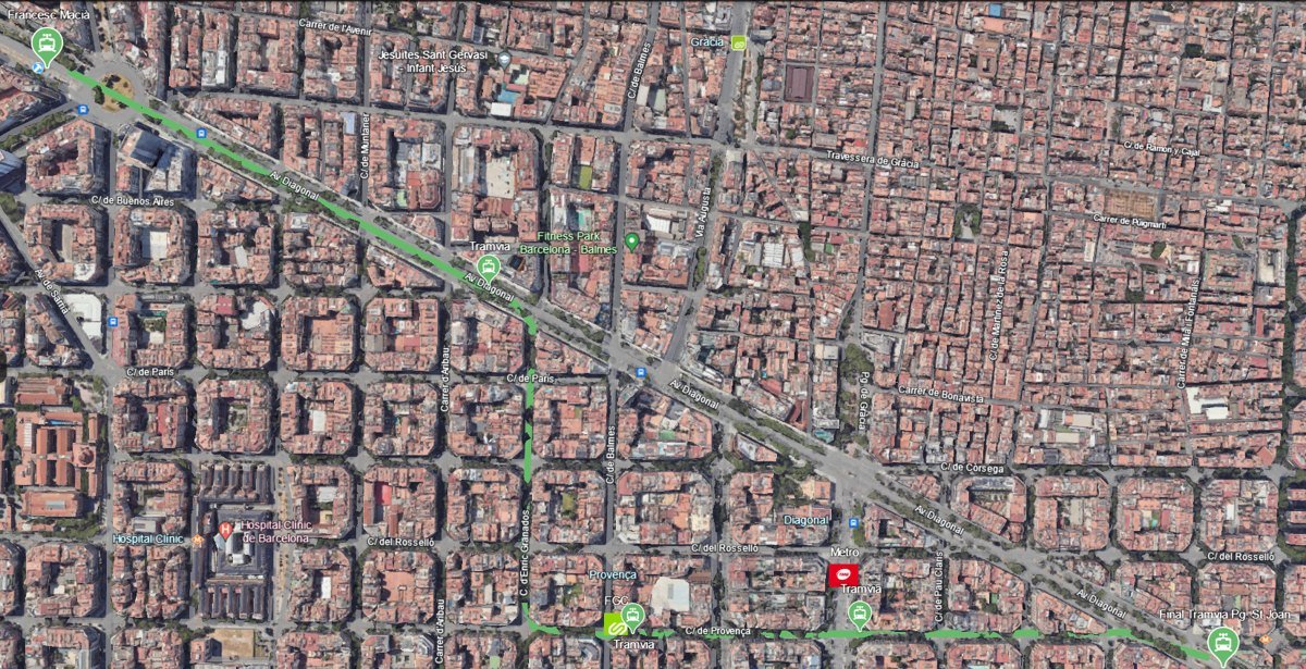

Començo aquest fil exclusiu per a propostes relacionades amb la xarxa del tramvia de Barcelona per no sobresaturar el fil de propostes ferroviàries a Barcelona.
Aviat es posarà en servei el tram fins a Pg. de Sant Joan, i ja és hora de clarificar per on passarà el traçat per connectar les dues xarxes. Se suposa que la prolongació s'hauria de fer continuant recte per la Diagonal. Perquè la línia recta és el més lògic i el més racional, oi? Doncs... NO. O no com a mínim en una xarxa de transport on hi ha conceptes més importants que la geometria. I un d'ells és la possibilitat de crear ENLLAÇOS amb la resta de la xarxa.
La prolongació en línia recta des de Pg. de Sant Joan fins a Francesc Macià parteix d'un error, i és considerar la línia del tram com un transport AÏLLAT de la resta de la xarxa. Perquè el problema que té aquest traçat és que les connexions no són les millors. Concretament, passar recte per la Diagonal dona un enllaç correcte amb la L3, però s'oblida totalment de FGC. És a dir, no té enllaç amb tota la xarxa suburbana de FGC que connecta amb el Vallès. Terrassa, Sabadell, Sant Cugat... tota aquesta ingent quantitat de viatgers NO tindran accés ràpid al Tram.
La solució? Molt senzilla: desviar lleugerament el Tram, perquè s'acosti a la cruïlla Balmes-Provença. Allà, podem crear un MEGAintercanviador que concentraria un punt estratègic per connectar el Vallès amb la zona sud de Barcelona i el nord de la Diagonal.
Aquí us passo el plànol:
Proposta Tramvia Eixample
proposta tramvia red.jpg (312.77 KiB) Visualitzat 41082 cops
Com veieu, aprofito a més els carrers de Provença i Enric Granados, que actualment estan infrautilitzats, encara que també es podria fer pèr Rosselló i/o fer-lo passar per dos carrers diferents segons el sentit. Ambdues solucions serien variacions que no alterarien la idea principal, que és crear intercanviador amb FGC sense perdre la connexió amb la L3.
Fer el tramvia 100% recte per la Diagonal considero que seria un error i no per les raons que han exposat els promotors de l'absurd bus a bateries, que no té cap sentit. Ho seria perquè es perdria una gran possibilitat de convertir-lo en una peça clau del transport metropolità. I no, la volta no suposaria cap augment de temps significatiu ni cap volta absurda. Volta absurda és el que fa el Tram a Esplugues, allò sí que és un delicte :roll: :emprenyat

Jo no hi estic d'acord. L'accés del corredor del Vallès a la part alta de Barcelona no ha de ser el tramvia, si no les prolongacions de L12 i L9/10 a Sarrià i L8 a Gràcia que les connectaran cap al Llobregat, a Zona Universitària i Francesc Macià respectivament.
Ni parlar que de Sarrià a Diagonal-Numància amb el bus V7 és molt poc temps.
De la mateixa manera, cap al costat sud la sortida natural hauria de ser la prolongació de L8 des de Gràcia cap a Glòries i el Besòs, passant per l'interior de Gràcia (Joanic)
El Provença - Verdaguer ja el tens servit de forma més ràpida via L5. Ens quedarien més orfes les estacions de Sicília i Monumental (L2). No crec que s'hagi de penalitzar el temps de viatge del tramvia per oferir una alternativa directa a un grapat d'usuaris que en futur haurien de tenir millors connexions als seus destins amb altres actuacions.
El que sí que caldria fer és replantejar l'enllaç de Diagonal - Provença per tal de poder-lo fer més eficient que el que hi ha actualment. Especialment els moviments FGC-L3 (i d'aquí unes dècades, amb el Tram).

Entenc el que dius, però no és ben bé la qüestió. I donaré 4 raons per les quals l'alternativa que proposo és més eficient:
  1. Hi ha coses com la nova L12 que ni se sap quan es faran. Si és que algun dia s'arriben a fer.
  2. Que existeixi una alternativa no significa que sigui la millor. Per exemple, per anar del Vallès a la zona de la Diagonal entre Francesc Macià i Fòrum no hi ha cap altra combinació bona que no sigui aquesta amb el tramvia. I no, haver de fer 2 correspondències no és cap opció. Ni un autobús (per això es fa el tramvia i no un bus elèctric). Es tracta de fer el transport públic capaç, ràpid i eficient. Si només hi ha d'haver una alternativa, tanquem FGC perquè al cap i a la fi ja arriba Renfe a Terrassa i Sabadell.
  3. L'èxit del transport públic es basa en convertir-lo en una malla que permeti diverses opcions per arribar als llocs. És clau per la rapidesa, per la resiliència i, en definitiva, per fer-lo atractiu perquè la gent deixi l'automòbil privat.
  4. Però la raó definitiva és: i quina és la raó per NO fer aquest intercanviador, havent de perdre viatgers i intermodalitat fent el traçat totalment recte? Perquè no veig que hi hagi cap raó per fer-lo recte.

Mi que m'ho he arribat a plantejar, doncs sens dubte l'enllaç entre Tram i FGC serà molt pobre i jo sempre dic que els enllaços han de ser pràctics, còmodes, quasi cada Metre compta.
No tinc resposta al plantejament, una part diu que s'ha de fer per la Diagonal, tema de línia recta, tema de transport al llarg d'aquesta avinguda, tema de mantenir el perfil dels carrers... un altre diu que el que proposes té més sentit pràctic.
Al final però, penso que la discussió ja no porta enlloc, més que res perque es un projecte que després d'anys i panys esta finalment encarrilat, i com ben saps a Barcelona tots aquests temes causen molt nerviosisme i paranoia ("oh no el tramvia anant per un altre carrer? Impensable, es l'apocalipsi!"), llavors per que debatre'n, si al final es farà sí o sí per la Diagonal i donem gràcies de que es faci.
M'interessaria més mirar quins altres itineraris de tramvia podrien ser factibles a Barcelona, com ara Gran Via o Litoral. En aquest últim em preocupa molt més que es faci per Pg Circumval·lació que no per devant de la Ciutadella, i que es faci baixar al WTC que no pas pujar al menys fins a Pl. Espanya, trajectes que a més recuperarialen uns itineraris realment clàssics del tramvia de Barcelona.

Tens tota la raó en que per desgràcia la discussió sobre el millor traçat del tramvia a Francesc Macià està totalment viciat per l'estúpida demagògia política. Jo intento fer el debat però SEMPRE des del punt de vista tècnic i de millor opció per al transport públic. Què bonic seria poder discutir els temes per trobar la millor solució, i no per aconseguir manipular la gent i robar uns quants vots. Però no m'hi resigno...
En quant a la resta de la xarxa:
Hi ha una prolongació molt útil i fàcil de fer que s'ha deixat oblidada sota el brut i dogmàtic debat del tram a la Diagonal i els autobusos elèctrics. Es tracta de la prolongació des de Wellington. No costaria gens continuar el tram per Circumval·lació, parar davant de l'estació de França (No al tancament, necessitem aquesta estació!) i continuar fins a Colón. Si és que l'avinguda és tan ample, i fins i tot al Moll de la Fusta ja tens una calçada exclusiva feta! En un mes el tens funcionant i permetria accedir a tota la zona baixa de Ciutat Vella, EdF i connexió amb la L3. Tan fàcil...
P.D: el traçat per Pg. Picasso en comptes de Circumval·lació tampoc seria cap drama, però no aportaria molta diferència i ens deixaria el cul de sac de Wellington molt fora de lloc.

Doncs una bona opció seria continuar per ProvenCa fins a Urgell i P. Francesc Macià, intercanvi amb Ferrocarrils a ProvenCa, cobertura de L'Hospital Clínic i l'Escola Industrial, i deixar la Diagonal com està ara. Què en penseu?, i no és la primera vegada que en parlo, i és una opció. A veure que en diu el projecte definitiu que s'ha de presentar aquest mateix mes. ? Salut!
Entrades: 588
Re: Propostes per al Tramvia de Barcelona
Entrada Autor: jgomezs »
No em puc resistir de posar-hi cullerada.
Per un costat, em sembla bé la intenció de connectar intercanviadors, és important.
Però crec que tornem a infravalorar l'espai que necessita el tramvia (en doble sentit necessita l'espai de tres carrils, no dos), i com la seva eficiència ve gràcies a tenir un recorregut completament separat del vehicle privat.
Passar per Urgell i Provença ja es va proposar en el passat, i la PTP la va rebutjar amb l'argument que pràcticament duplica el número de semàfors per al tramvia, que precisament el tram Francesc Macià - Cinc d'Oros és el més simple semafòricament. Tinguem en compte aquí que només fer entrar i sortir el tramvia de la Diagonal ja pot ser un pitote semàforic, només cal veure la proposta del tramvia per Ciutat de Granada.
Fa temps que dono voltes a una proposta de tramvia per l'Eixample, i en qualsevol carrer típic amb 10 metres de calçada no hi veig manera d'encabir-lo mantenint la separació total del vehicle privat i l'accés de vehicle privat a les façanes dels dos costats.
La solució de posar el tramvia en dos carrers paralels encaixa una mica millor des del punt de vista de separació amb el vehicle privat, però llavors un dels dos sentits de circulació del tramvia s'allunya de tots els intercanvis, inclòs el L3-L5 que és el més important (Diagonal és la parada de metro amb més validacions de Barcelona, per davant de Catalunya i tot). Per tant, el sacrifici és una mica en va.
A més, això faria que fossin carrers de velocitat 30, per tant més lents. I a més havent de posar cura extra de no atropellar turistes buscant angle de foto a la Pedrera (ja donen problemes a tocar de la Sagrada Família).
Total, la penalització en temps seria molt més gran que la penalització en distància.

122-042-132 ha escrit: 22 jul. 2024, 17:24 Doncs una bona opció seria continuar per ProvenCa fins a Urgell i P. Francesc Macià, intercanvi amb Ferrocarrils a ProvenCa, cobertura de L'Hospital Clínic i l'Escola Industrial, i deixar la Diagonal com està ara. Què en penseu?, i no és la primera vegada que en parlo, i és una opció. A veure que en diu el projecte definitiu que s'ha de presentar aquest mateix mes. ? Salut!
Això és duplicar el recorregut de la L5 (que ja fa molt bé la L5) i que ja quedarà ben complementat amb la L8, que amb la teva idea també la diplicariem.
I a més conceptualment estariem desviant transport públic per a que el vehicle privat pugui mantenir la seva linia recta. Això ja està superat ja què el vehicle privat no serveix com a transport global per a la mobilitat a Barcelona/metropolitana. No és una opció realista per a la majoria. Se n'ha de generar alternatives.
La superació passa per poder oferir enllaços de transport públic que en representin una alternativa bona en temps i comoditat. No es tracta d'oferir transport públic per als pobres i que els que tenen pasta vagin en cotxe còmodes. En aquest sentit desviar el tramvia es un sense sentit (només serviria per dir que l'has fet però no per a que la gent l'agafi) que només té justificació des de algunes ideologies reacciolnaries que consideren el transport públic un subsidi per a la classe treballadora i idealitzen l'us del vehicle privat.
Jo em puc imaginar una alternativa diferent sense haver de canviar els plans de fer el tramvia recte.
El trasbord provença-diagonal es dels pocs transbords sense escales ni corbes, és perfectament recte
http://estacions.albertguillaumes.cat/i ... ovenca.png (no em deixa pujar aquesta imatge)
Com a alternativa no podem posar cintes transportadores per accelerar el pas de les persones en aquest transbord?
Les posariem en dos trams, els dos entre les estacions.
Potser també hauriem de poguer fer la via més recta per sobre de la L5, però és secundari.
El trasbord es d'uns 200 metres.
Potser també requeriria reorganització de validadores però to el que dic és assumible
wefer ha escrit: 20 jul. 2024, 23:02 No costaria gens continuar el tram per Circumval·lació, parar davant de l'estació de França (No al tancament, necessitem aquesta estació!) i continuar fins a Colón. Si és que l'avinguda és tan ample, i fins i tot al Moll de la Fusta ja tens una calçada exclusiva feta! En un mes el tens funcionant i permetria accedir a tota la zona baixa de Ciutat Vella, EdF i connexió amb la L3. Tan fàcil...
És possible que no hagis passejat gaire aquesta carrer (Circunval·lació) Jo hi estudiava a l'escola del carrer, visquent a ciutat vella quan vaig veure per primer cop el tram de Wellington em va semblar veure ovnis, va ser impactant veure un tren al carrer, i mira que el tenia a prop
Però de tota manera, aquest carrer tot i que no ho sembli és ESTRET. Una via si hi cabria pero dues no, potser sembla ample pel maps perque te un carril per sentit, bulevard i carril bici, però només hi ha vorera a un costat, s'haurien d'expropiar terrenys a renfe, imagina un món on això és possible... No ho veig. De tota manera una via si és possible, i la resta del traçat és ben fàcil, el passeig de l'argentera te 8!! carrils per un carrer que ve de 2 a circunval·lació i 4 a picasso, a més de que el tram passeig colom ja te espai aprofitable i segurament el més dificil seria connectar-lo amb la l3 que quedaria a 230 metres si el passem pel costat de mar (el fàcil)
