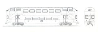

Tanmateix cal recordar que dins del anys setanta, la antiga companyia dels Ferrocarrils de Catalunya va pensar en el disseny de "granotes" de dos pisos. Salut!
Un cotxe "granota" de dos pisos.

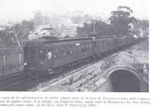

Un "brill" a Les Tres Torres, cap a Terrassa. Quatre cotxes. Any 1950
