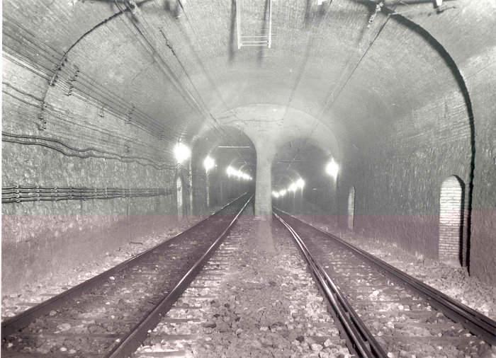

La qüestió, és que han explicat un detall curiós (però lògic) que se m'havia escapat totalment de la bifurcació d'Aragon del Gran Metro de la qual en vam parlar força aquí
A veure si veieu la curiositat en la següent foto. La via de la dreta és la que, sortint d'Aragon, anava cap a Pl. Catalunya i Urquinaona (la divisió dels túnels està més endavant), mentre que la de l'esquerra és la de tornada:

El doble ample de via de la via de la dreta?
Joan
http://www.joanespina.com
Re: Bifurcació "Aragón" Gran Metro
Una doble via superposada, com al tramvia de Sevilla davant de la catedral!
Això és lògic si l'agulla que desviava cap a un ramal o l'altre estava físicament a l'estació d'Aragó.
Premi!! :plas
Hi havia dues vies una dins de l'altra en sentit Catalunya/Urquinaona, ja que com l'agulla estava a l'andana de la mateixa estació "Aragón", els trens havien de sortir desviats des d'allà. Una manera senzilla de no haver de tenir una persona a mig tunel canviant l'agulla, o haver d'instal·lar un sistema per fer-ho remotament.

suposo que és el conegut com a "via en estoig"

Crec recordar que l'agulla de la bifurcació es trobava just a la sortida de l'estació d'Aragó, i una vegada passat el tren direcció Catalunya, canviava automàticament l'agulla a direcció Urquinaona i un cartell lluminós situat a l'estació que informava de la direcció del proper tren. Quan havia passat el tren següent direcció Urquinaona tornaven a canviar agulla i cartell lluminós direcció Catalunya, i així successivament.

Molt bo, no m'hi havia fixat pas, es com si fos un desviament, llarguissim!!! es un cas curiós.
Parlant del tema, es posible que no hi hagi cap fotografia de la part Urquinanona mirant cap a Lesseps d'aquest desviament, abans de construir la LINIA 4?
Del cantó Urquinanona mirant cap a Urquinanona si que ni han i del cantó Catalunya tambe n'hem vist forçes, pero del que he dit no n'he vist mai, mes que res per veure la configuracio etc... etc..

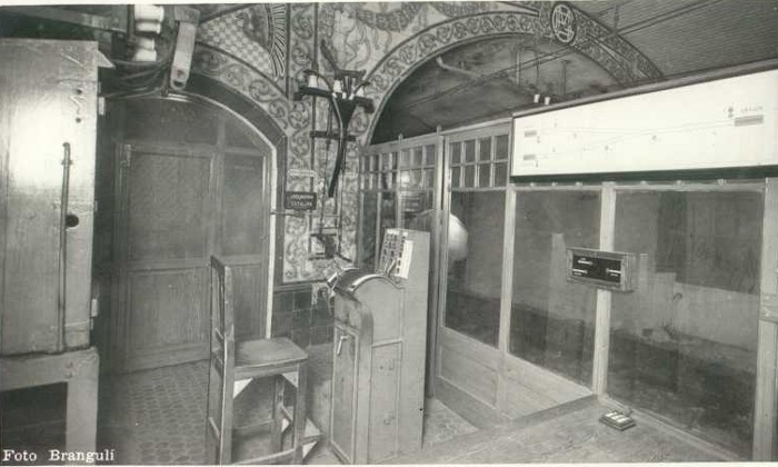

Per acabar, us adjunto una fotografia de l'enclavament d'Aragón. Com veieu, estava al final de l'andana i a nivell de via. Sembla, a més, que tenia una porta que donava directament a la via, suposo que per tenir un accés directe a l'agulla:
Enclavament Aragó
Enclavament Aragó
