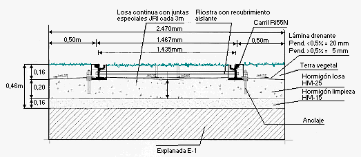

Ample Internacional segur.
Arxiu de secció de via extret de http://www.tramvia.org
