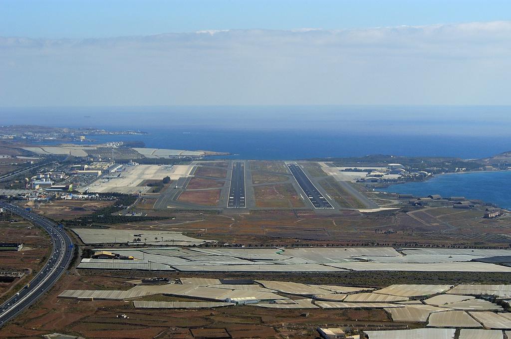

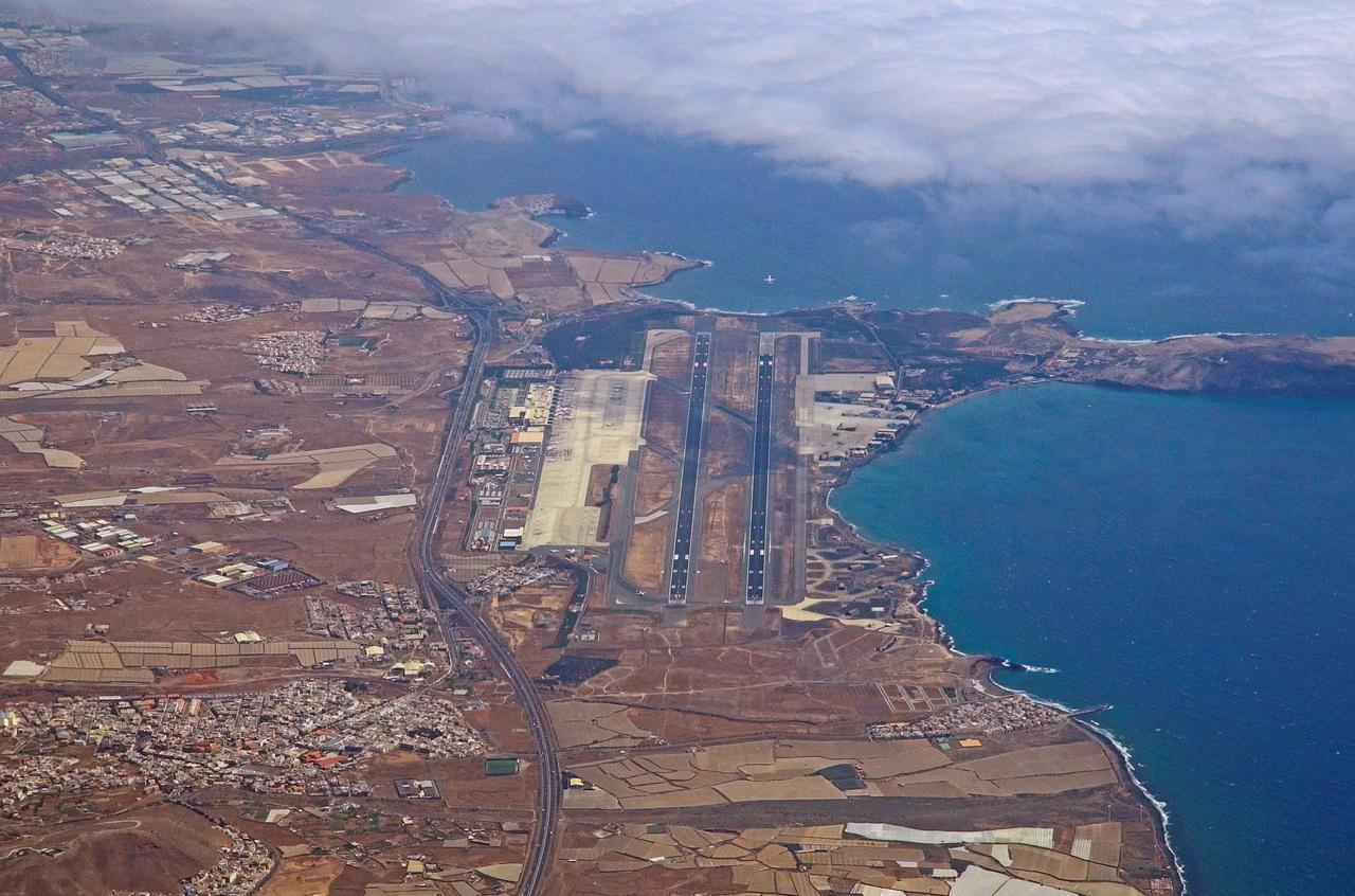

A continuación adjunto una fotografía del aeropuerto de Gando, en Gran Canaria, uno de los de más tráfico a nivel nacional para que alguien me explique cómo es posible que con esas dos pistas tan juntitas, haya tanto tráfico en ese aeropuerto y cómo se hace para las operaciones con pistas de este tipo.

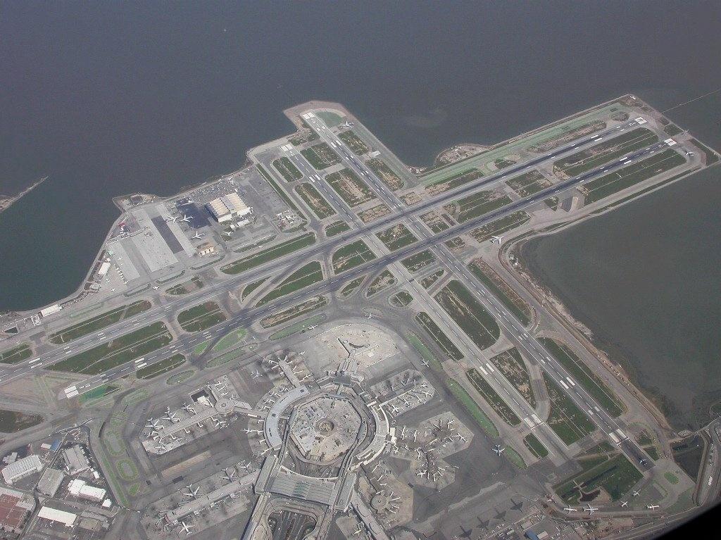

Otro aeropuerto con las pistas bien juntas: San Francisco.

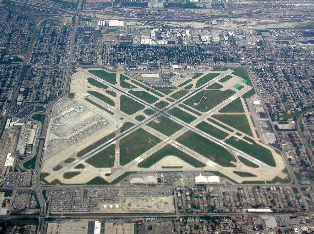

Y uno más en forma de aspa, con pistas 2 a 2 y además en el centro de un área densamente poblada: Chicago.

Al estar tan juntas se utiliza una para despegues y otra para aterrizajes, si las separas mas de 2.000 m. como mínimo, 3.000 m. es la mejor opción, puedes utilizarlas como despegues al mismo tiempo o como aterrizajes las dos al mismo tiempo.
Caso BCN, ahora aparte de la transversal, esta no cuenta, la principal y la 3ª, operan, una para aterrizajes, otra para despegues, si se construye otra en paralelo a la principal y la 3ª en el mar, permitiría aterrizan dos aviones al mismo tiempo, uno por la principal y otro por la nueva en el mar, y aterrizando estos dos aviones, despegar otro desde la 3ª, o al revés.
Cuando en un aeropuerto se pueden utilizar dos pistas o mas con un mismo propósito, aterrizar o despegar dos o mas aparatos al mismo tiempo, se denominan operaciones orquestales y esto es muy importante para duplicar la capacidad de recepción o salida de aviones.
Espero que me halla explicado 8)

Como dice A-380 hay que distinguir casos.
La verdad es que tendríamos que distinguir entre salidas dependientes o independientes y aproximaciones dependientes o independientes. Pero en general:
-Pistas con menos de 760 metros de separación entre ejes o mas de 15º de convergencia: Mal vamos...no se puede hacer nada en una pista que no afecte a la otra
-Entre 760 y 1525 metros de separación y paralelas o casi paralelas (menos de 15º de convergencia): Tenemos pistas segregadas.En estas a la vez que un avión aterriza por una pista otro puede despegar por la otra. Es lo que se usa en El Prat y en Gando. En la foto se puede observar que cumplirá la separación justillo teniendo en cuenta que las pistas tienen 3100 metros de longitud..pues hechadle separación entre ellas a ojo.
- Mas de 1525 metros de separación y paralelas: Con esto y algunas cosillas mas (sitemas de aterrizaje instrumental, radares decentes etc..) podemos realizar dos aterrizajes o despegues independientes.
La distancia de 1525 metros se puede reducir un poco según de buenos sean esos sistemas y radares...los despegues siempre tienen que cumplir que a la salida tomarán rutas divergentes en 15º al menos.
