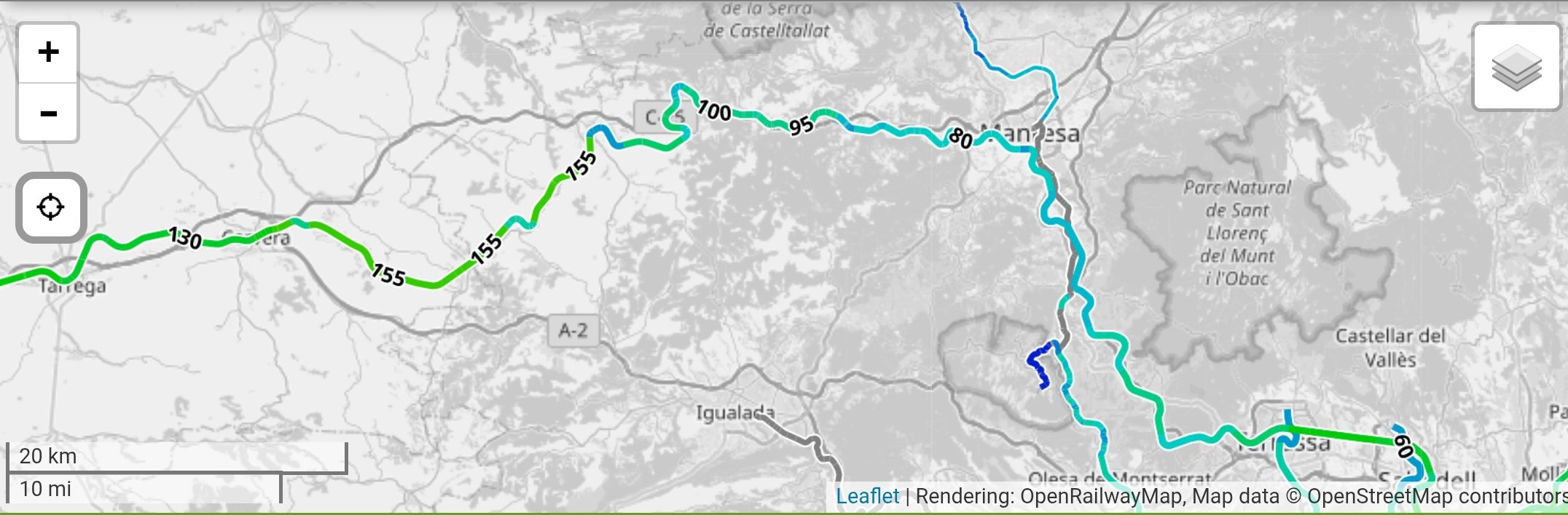

I per què no aprofiten les actuals vies de la RL4 adaptades per anar a 160 km/h? Que hi hagi trens MD semidirectes de Lleida - Girona fent parada a Mollerussa - Tàrrega - Cervera - Calaf - Manresa i després només posar noves vies cap a Girona. Tardaria una mica més que la opció de 250 km/h però seria molt més rentable i t'estalviaria almenys 40 minuts en el trajecte Manresa - Lleida. Que el trajecte Lleida - Girona sigui com a molt de 2 hores i 30 minuts, crec que estaria bastant bé. :ok

En realitat no conec gens la zona, però si es vol aprofitar bé la línia caldria, si no es duplica la via, com a mínim afegir algun apartador més entre Cervera i Manresa, ja que actualment Calaf és l'única estació amb vies desviades de la zona, i només en té una (més una via morta sense electrificar que no ajuda als encreuaments).

Tota la via entre Calaf, Manresa i Terrassa, és lenta, revirada, i en un terreny complicat ple de limitacions de velocitat. Per això l'eix transversal vol fer Cervera - Igualada - Terrassa, ja que has de refer la línia, aprofitar per crear connexions. Però, per la mateixa raó, el terreny entre Igualada i Manresa també hauria de ser complicat, oi?
