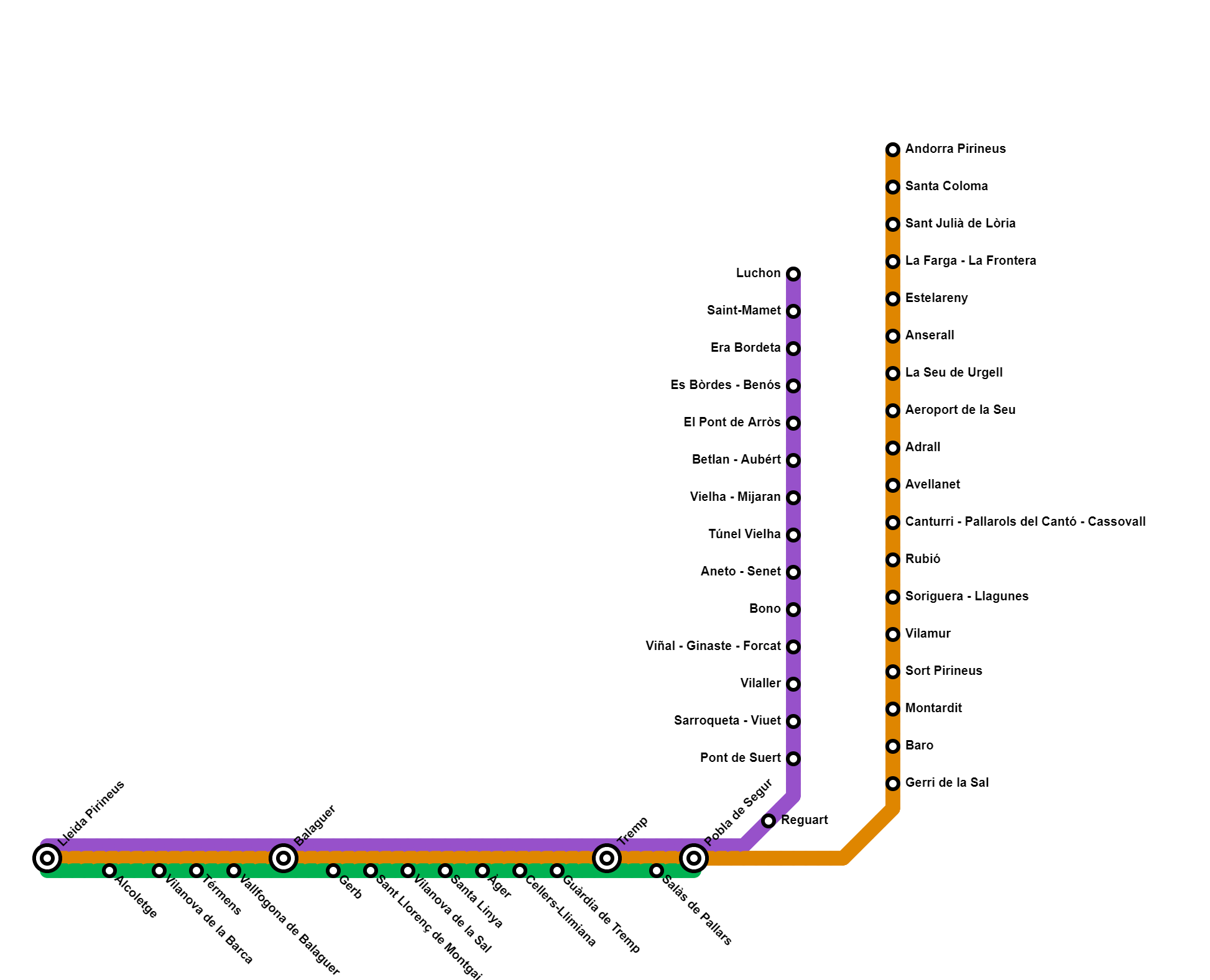

He actualitzat aquest mapa:robertotlh ha escrit: 04 nov. 2016, 23:36 mapalleida.pdfAquí va el mapa del que vaig comentar en el seu diarobertotlh ha escrit:La meva proposta per les Rodalies de Lleida:
RL1: Lleida - Balaguer. Segons els nous serveis proposats per FGC
RL2: Fraga - Lleida - Cervera -Manresa: Nova línia Lleida - Fraga per Soses i Alcarràs. Millora de freqüències Lleida - Cervera, equiparable a la de la RL1. Tots els serveis amb origen a Fraga. Fins a Manresa serveis de la R12 actual. A cobrir amb material existent a curt termini, a substituir a mitja termini per tres o quatre trens GTW elèctrics nous.
RL3: Almacelles - Lleida - Montblanc: a cobrir amb serveis actuals de la R13 i R14 i ampliació a Lleida i Almacelles de alguns serveis actuals BCN-Reus. També ampliaria a Montblanc els serveis Zaragoza - Lleida.
La veieu equilibrada? Excepte la nova línia a Fraga, es podria dur a terme com qui diu demà mateix.
- He afegit una nova línia per arribar a Alpicat, Alguaire i Alfarràs. Crec que té sentit perquè la relació Lleida - Alpicat és la que més s'utilitza d'entre les línies de transport públic de la demarcació. S'explotaria com un perllongament per l'oest de la RL1 actual. També he vist propostes per tal que des de Alfarràs es tanqui l'anella amb Balaguer, però ho veig exagerat i innecessari.
- He reconfigurat les altres dues línies: la RL2 seria Almacelles - Manresa i la RL3 seria Fraga - Montblanc. Com que en l'anterior versió proposava que el servei de la RL3 el cobrissin trens de mitja distància, trobo que té més sentit que aquests serveis regionals arribin a Fraga en comptes de a Almacelles.
- He afegit noves estacions als voltants de Lleida per donar servei a les àrees d'expansió i industrials de la ciutat:
- Lleida oest, a situar a l'altre extrem del túnel urbà. Estació prevista en el Pla Director Territorial
- Bordeta, a situar sobre la línia Lleida - Montblanc, a la zona del mateix nom. Estació prevista en el Pla Director Territorial
- Pla de Vilanoveta: habilitar un baixador a la zona on hi ha l'antiga estació
- Polígon Industrial Segre: situada sobre la línia Lleida - Balaguer. Estació ja prevista en els plans de la Generalitat

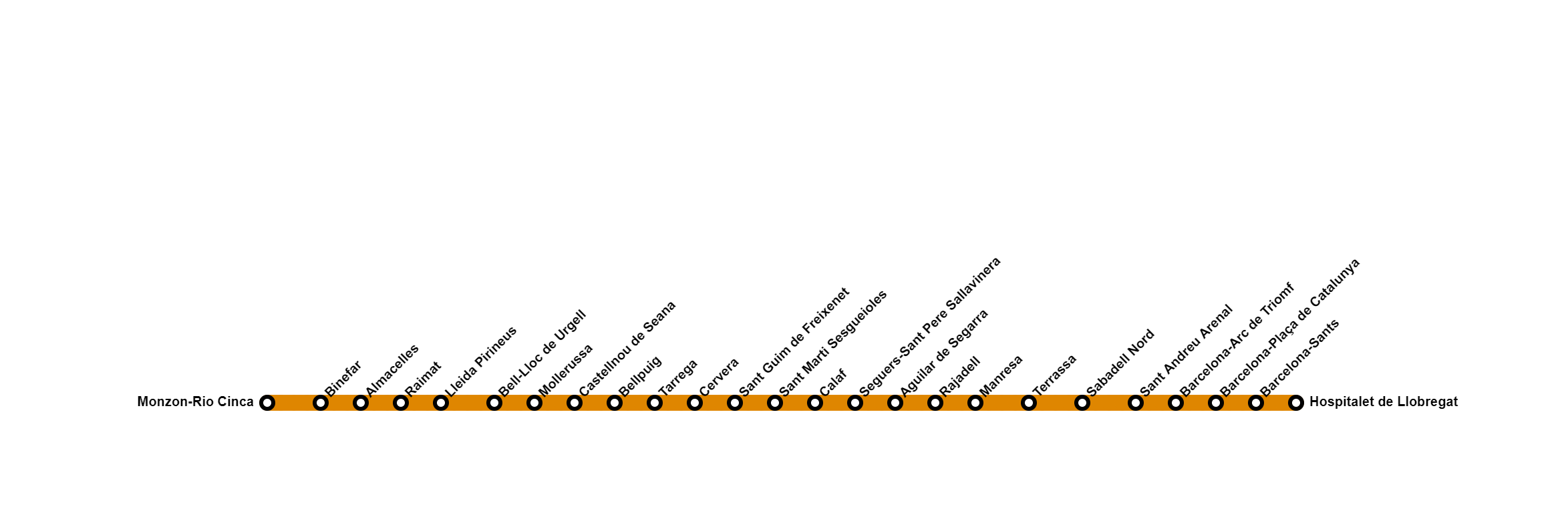

Aquest aspecte tracta sobre la idea de fer una nova línia de Cervera-Igualada-Martorell en forma de tren convencional...
Sobre el traçat no sé com es podria fer, apart de que seria paral·lel o faria un recorregut similar a l'autovia A2, vull saber què penseu si el recorregut fos així fent una llista dels municipis entre la idea d'un recorregut de Cervera-Martorell en el que farien parar el tren gràcies a aquest recorregut...
Llista de municipis (en ordre del recorregut):
Cervera (amb estació)
Sant Guim de Freixenet (amb estació)
Jorba (nova)
Igualada (nova)
Castellolí (nova)
El Bruc (nova)
Collbató (nova)
Esparreguera (nova)
Abrera (nova)
Martorell (amb estació)
I a partir d'aquí o continua cap al túnel de Pl.Catalunya si és viable o es complementa amb un nou trajecte per un hipotètic tercer túnel a BCN.
Jorba (nova)
Igualada (nova)
Castellolí (nova)
El Bruc (nova)
Collbató (nova)
Esparreguera (nova)
Abrera (nova)

S'hauria de fer el traçat sencer amb vía doble, duplicant el tram entre Zaragoza i Sant Guim i amb unes característiques que permitissin velocitats superiors als 120km/h en tot el traçat i rampes inferiors a les 15 mil·lèsimes. Retallaria pràcticament en 50km la distància entre Lleida i Barcelona per Valls.
Això suposaria un gran estalvi de temps i diners per fer més competitius els trajectes de mercaderies, i a part d'Igualada i reforçar el servei entre Cervera i Lleida en termes de passatgers tampoc donaria un excessiu servei.
La idea no està malament, ja que es reduiria la distància per via convencional entre Barcelona i Lleida. Només un apunt: ja que estem, faria un baixador a Copons, entre Sant Guim de Freixenet i Jorba.Carlos González ha escrit: 21 març 2020, 13:18 Aquest aspecte tracta sobre la idea de fer una nova línia de Cervera-Igualada-Martorell en forma de tren convencional...

Si la demanda es justifica, i l'orografia ho permetria, faria fins i tot que entre Jorba-Sant Guim passés per Copons-Prats de Rei-Calaf seguint el recorregut de sempre de la R12
Mmmm... No té molt de sentit quan ja hi ha el tren LAV que aconsegueix aquestes velocitats superiors o encara més potsermfuentesll2 ha escrit: 21 març 2020, 23:56 S'hauria de fer el traçat sencer amb vía doble, duplicant el tram entre Zaragoza i Sant Guim i amb unes característiques que permitissin velocitats superiors als 120km/h en tot el traçat i rampes inferiors a les 15 mil·lèsimes. Retallaria pràcticament en 50km la distància entre Lleida i Barcelona per Valls.
. A més, malgrat la importància d'una nova connexió per Lleida en quant per arribar a BCN per tren convencional i millorar la connectivitat entre Igualada-BCN més encara amb una nova connexió, la R12 actualment no és precisament una línia regional potent, en la qual han de pendre mesures per a que ho sigui, i en la seva contraposició, els busos hi són més beneficiosos ja que compten amb més horaris i circulacions de bus que de trens de la R12,
I tampóc a Zaragoza-Lleida hi hagi tampóc gran demanda al respecte. Una obra per fer una doble via encara no li faria falta concretament en aquesta zona si té aquestes circulacions actuals, ja que ni un augment de freqüències canviaria molt la cosa.

Precisament aquesta línea un cop passada Igualada l'única utilitat real és el transport de mercaderies. Actualment s'utilitza la línia de Reus a Casp i Zgz pels trens ascendents i la de Lleida pels descendents. Això provoca que en les dues rutes es faci una volta bastant llarga. Fer una línea més directa permetria guanyar molt temps de trajecte. La LAV és per serveis de viatgers. El fet de que la línia sigui per velocitats superiors a 120km/h precisament es per garantitzar el trànsit fluid i ràpid de mercaderies.Mmmm... No té molt de sentit quan ja hi ha el tren LAV que aconsegueix aquestes velocitats superiors o encara més potser.
A més, malgrat la importància d'una nova connexió per Lleida en quant per arribar a BCN per tren convencional i millorar la connectivitat entre Igualada-BCN més encara amb una nova connexió, la R12 actualment no és precisament una línia regional potent, en la qual han de pendre mesures per a que ho sigui, i en la seva contraposició, els busos hi són més beneficiosos ja que compten amb més horaris i circulacions de bus que de trens de la R12,![]()
I tampóc a Zaragoza-Lleida hi hagi tampóc gran demanda al respecte. Una obra per fer una doble via encara no li faria falta concretament en aquesta zona si té aquestes circulacions actuals, ja que ni un augment de freqüències canviaria molt la cosa.![]()
Com a usuari de la R12.Carlos González ha escrit: 22 març 2020, 01:10Mmmm... No té molt de sentit quan ja hi ha el tren LAV que aconsegueix aquestes velocitats superiors o encara més potsermfuentesll2 ha escrit: 21 març 2020, 23:56 S'hauria de fer el traçat sencer amb vía doble, duplicant el tram entre Zaragoza i Sant Guim i amb unes característiques que permitissin velocitats superiors als 120km/h en tot el traçat i rampes inferiors a les 15 mil·lèsimes. Retallaria pràcticament en 50km la distància entre Lleida i Barcelona per Valls.
Això suposaria un gran estalvi de temps i diners per fer més competitius els trajectes de mercaderies, i a part d'Igualada i reforçar el servei entre Cervera i Lleida en termes de passatgers tampoc donaria un excessiu servei..

Nova R12 Monzó-Riu Cinca - Lleida Pirineus - Manresa - L'Hospitalet del Llobregat, en aquesta proposta he considerat que la R12 entre Manresa - L'Hospitalet només faci parada ha Terrassa i Sabadell Nord.
Ja que aixi el viatge per l'interior seria mes rapit que fent totes les parades de la R4 Nord.
Espero que us agradi.

Tinc una proposta per portar el ferrocarril a la Vall d'Aran i a la Seu d'Urgell per via la Pobla de Segur.
Primer seria reformar les vies de la línia Lleida - La Pobla de Segur amb ample UIC i després electrificar-les.
El primer ramal aniria fins la Vall d'Aran i la població francesa de Luchon.
El segon ramal aniria fins la Seu d'Urgell i la capital del principat d'Andorra.
Espero que podem debatre les meves propostes.

En l'hipotètic cas de portar el ferrocarril a la Vall d'Aran, jo potser ho faria per la vall d'Àneu. Sort i Esterri són poblacions on la demanda podria ser interessant, sobretot turística. A més que anant per aquesta banda entraries a la Vall d'Aran per Baqueira, i passant per totes les poblacions fins Vielha, solucionant el greu problema de saturació de l'accés que té Baqueira actualment, i aquest corredor Vielha-Baqueira durant l'hivern té molt moviment, i durant l'estiu tampoc es pot menysprear, tractant-se del Pirineu.
Pel que fa a Andorra, entre La Seu i Sant Julià el faria absolutament directe donada la poquíssima població que hi ha i la difícil orografia. Pel que fa a la resta del traçat, crec que té més sentit baixar per la vall del Segre i després cap a Tàrrega-Cervera. Finalment, com a detall, faria acabar la línia a Encamp amb transbord al Funicamp.
