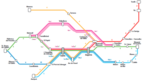

Re: Nova Rodalies R4 a l'aeroport
La R4 acabara en algun futur anant a l'aeroport, es vol fer des de fa molt de temps, aquesta imatge surt a un pdf d'ADIF d'abans de la crisi.
Ara bé, això d'un semi directe, i tal com està plntejat, tal com diu ferroparc sembla ser un invent polític improvisat.
Sí que és factible sempre i quan es faci servir el ramal d'aigües, és a dir, des de Montcada-Bifurcació els trens d'aquesta línia anirien a St. Andreu Comtal. En hora punta anirien una mica justos ja que haurien de creuar totes les vies de Bifurcació i després les de la R2, però amb una bona coordinació no crec que fos res greu. De fet el tap de rodalies està molt més avall, des de Glòries a Sants.
També cal dir que no costaria massa fer un salt de moltó al ramal d'aigües, ja que hi ha espai i al ser una obra a cel obert el cost es acceptable.
Està previst. Hi ha estudis d'Adif per a aquest salt de moltó, juntament amb un doble salt de moltó a Montcada-Bifurcació (un a l'extrem Torre Baró/Sant Andreu Comtal, i un altre a l'extrem Montcada-Sant Joan/Montcada-Manresa).wefer ha escrit:També cal dir que no costaria massa fer un salt de moltó al ramal d'aigües, ja que hi ha espai i al ser una obra a cel obert el cost es acceptable.
I evidentment, per a la reforma de l'estació de Montcada-Bifurcació (que costarà uns 9 milions).
No, encara no.wefer ha escrit:Pel costat nord, que és el que utilitzo i visc habitualment, el problema és molt clar: en hora punta es forma un embús de trens a la zona de la nonata estació de Vilafranca, al costat de Glòries. Allà s'han d'encabir els trens que vénen de la R3 i la R4 amb els que vénen de la R1 en una sola via, que és la que arriba a Arc de Triomf. I no hi caben ja que tan Arc de Triomf com Catalunya tenen una sola via per sentit i això implica que cada tren que ha de parar-hi paralitza tot el carrussel que ve darrera.
Solucions n'hi ha, però totes impliquen inversió i ciment ja que per molt que hi posin ERTMS o el que vulguin, la gent trigarà el mateix en pujar i baixar del tren.
Encara no hem arribat a aquest punt de saturació.
Però sí a un punt on hi ha un desequilibri d'ocupació de solcs assignats entre el túnel de Plaça Catalunya i el de Passeig de Gràcia.
I un desequilibri evident entre el nombre de vies a Sants per a cada túnel (1+1 Plaça Catalunya, 3+3 Passeig de Gràcia).
De moment, cal tenir en compte que les obres de Camp de Tarragona-Vandellós eliminaran del túnel de Passeig de Gràcia tots els Euromeds (mantenint els Talgos).
Això deixa uns quants solcs sense assignar. Tenint en compte que a més, amb el canvi de configuració de Sants el túnel de Plaça Catalunya guanyarà una capacitat preciosa a Sants (dues vies més que ara no té), serà possible reorganitzar una mica la xarxa.
Una de les línies de Sant Andreu Arenal haurà de passar a Sant Andreu Comtal.
Pel què sembla, la que té més números és la R3.
La R4 són massa trens, no seria possible encabir-los.
El principal problema de la R3, és la falta de fiabilitat del tram entre La Garriga i Montcada-Bifurcació.
O sigui que no seria descartable que en un primer moment fós la R7 la que passés a Sant Andreu Comtal.
Per força més endavant, les dues primeres poden estar bé, segons què i com es faci.wefer ha escrit:Possibilitats:
Aquestes són les que se m'acudeixen.
- Un nou túnel que travessi la ciutat: pel litoral, per l'Eixample... per on vulguis. Molt car.
- Un nou túnel pel metro L1 entre Arc de Triomf i Universitat. Així Rodalies tindria 2 vies per sentit en el tram més complicat i, el que és més important, podrien parar dos trens per sentit a la vegada tant a Arc de Triomf com a Catalunya.
- Un salt de moltó a Glòries que permeti desviar trens a Estació de França. Això implicaria haver de millorar les connexions d'Estació de França amb la resta de la ciutat per exemple allargant el Tram des de Wellington fins a Colón i fent un passadís d'enllaç en condicions amb la L4. Tampoc estaria malament afegir una estació a Clot per a la R3 i R4 i així enllaçar amb L2 i la R1 i R2.
La tercera... és més accessòria. I MAI la posaria per davant d'un salt de moltó a Bifurcació Aragó, per evitar els cisallaments al túnel de Passeig de Gràcia entre els trens Clot i els trens Estació de França.
El de Volpelleres és innecessari.wefer ha escrit:Tot plegat recolzat pels intercanviadors de Vulpalleres i Hospital General que evitarien a molta gent haver de baixar fins a Pl. Catalunya.
Ara, amb inversió zero no hi ha res a fer.
És infinitament més necessari el d'Hospital General. I probablement, un a la zona de Baricentro.
Ara bé, amb una R8 amb una freqüència de pas d'un tren per hora i la R7 limitada a Cerdanyola-Universitat i a Sant Andreu Arenal, res a fer.
