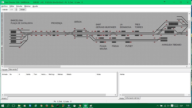

Estic preparant la línia en el seu tram urbá i fins a Les Planes per al simulador de Train Director.
La feina ja comença a tenir cara i ulls però tinc una sèrie de dubtes.
Els trens de Avda Tibidabo i Reina Elisenda porten números? (L6 i L7)
La resta de trens suposo que sí.
On els podría trobar en cas donat ?
Algú té la distància de les interestacions? i el quadre de velocitats màximes?
- SARRIA2.jpg (83.14 KiB) Visualitzat 15032 cops
