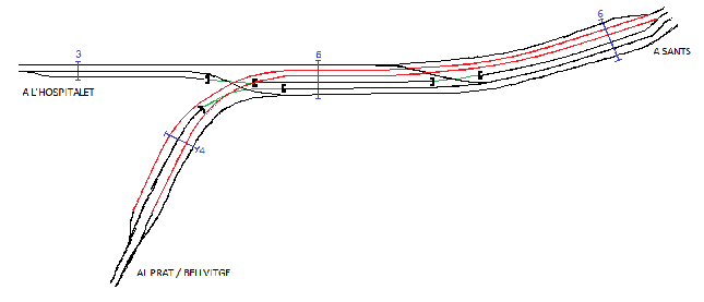

Hombre, de salida tendrían que mantener el enlace directo hasta Pl. Catalunya, esto se podría hacer por Pg. de Gràcia por ejemplo que tiene espacio. Y para ir desde Via Augusta hasta Pg. de Gràcia la línea tendría que incorporarse a la Diagonal (donde podría ubicarse la parada de Diagonal, para que comparta andén ésta línea con las de la diagonal) y luego bifurcarse hacia Pg. de Gràcia. Esta disposición te permite automáticamente que los tranvías que vinieran de Via Augusta sigan hacia Glòries o Pl. Catalunya, idem los que vienen de Francesc Macià. Lo que de salida no sería posible sería por ejmplo Francesc Macià-Via Augusta o Glòries-Pg. de Gràcia, ahí harían falta las agujas correspondientes. No sé si me explico...Carlos González ha escrit:Don Ramón, ¿te puedo preguntar algo sobre el tema que te interesa mucho que es lo de las líneas de tranvías? De la L6-L7 en tranvía, cómo serían las líneas, de donde se supone que vendrían ¿De Glòries o de Francesc Macià?
Esa es la idea. Aunque ahora que lo pienso, no sería posible trasbordar directamente desde los trenes rápidos de Igualada y Manresa a un tren hacia Castelldefels salvo desviándose hacia Esplugues, tal vez sí tendría más sentido como servicio regular y no estival.Carlos González ha escrit:¿Especial época verano?, qué quiere decir, ¿esa línea de tren sólo en julio y agosto?Don Ramón ha escrit:Yo tengo una propuesta alternativa para la línea Cornellà-Castelldefels, a modo de ampliación de la red de FGC, como podéis observar en la imagen. Por un lado sería un ramal de Sant Boi hasta Castelldefels, en parte al lado de las vías de ADIF. Por el otro se reaprovecharía el túnel de la L3 hasta Sants Estació, para poder ganar penetración urbana. Sería prolongar el túnel de la L3 de Zona Universitària hasta pasado el núcleo urbano de Esplugues, con parada de enlace en Pont d'Esplugues, de ahi en superficie en paralelo a la autopista, y luego enlaces en dirección Martorell y dirección Sant Boi: Hacia Martorell para que lo usen trenes rápidos desde Martorell y Manresa, y hacia Sant Boi para el nuevo ramal hacia Castelldefels. La gracia sería que sólamente haría falta un corto tramo de túnel. El nuevo ramal de entrada solo tendría parada en Pont d'Esplugues, desde donde hay trasbordo en tranvía a Cornellà, Sant Feliu, etc., y luego en Z. Universitària, etc.

Pero eso es con o sin cruce en La Torrassa? Que enlaces harían falta para permitir los servicios que propones?trensmat ha escrit:Mi propuesta para solucionar el caos ferroviario en Barcelona seria:

Només necessitaria el salt de moltó a la Torrassa com el que vam parlar fa unes setmanes.Don Ramón ha escrit:Pero eso es con o sin cruce en La Torrassa? Que enlaces harían falta para permitir los servicios que propones?trensmat ha escrit:Mi propuesta para solucionar el caos ferroviario en Barcelona seria:

Lo de los regionales del norte a EdF también necesita algún que otro enlace. Yo diría que al menos incorporarse a la línea que viene de Sant Adrià sin cizallar, se podría hacer algo a la altura de Triangle Ferroviari. La bifurcación donde se separarían los regionales de los R1 supongo que se podría dejar al mismo nivel.

Avui he al passar per la Torrassa he estat mirant a ambdós costats, i després, amb el google earth he acabat de voncretar on hi havia espai. Bé, doncs com a resultat d'això, he fet l'esquema de vies del salt de moltó de la torrassa adaptat al terreny, és a dir, posant vies on hi ha espai realment. Tot hi cabria a la realitat excepte (potser) el tram queva a cap al Prat i Bellvitge. Aquí us el deixo:
