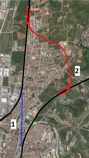

Pel tema que deieu sobre el túnel de les Franqueses, he plantejat en un mapa les dues opcions. La primera és la del túnel per sota de les Franqueses i la segona és la que us proposo jo, consistiria en dos salts de moltó i un túnel de 50 metres fet des de la superfície amb pantalles just al mig del nou traçat.
Jo personalment sóc més partidari de la segona, ja que crec que el cost i la complexitat de la construcció serien molt més baixos que un túnel al mig del casc urbà.
Imatge:
Imatge:

En definitiva sería perfectamente factible un enlace de este tipo, y ciertamente más barato que desdoblar entre Montcada y Les Franqueses. Aparte la R2 tiene capacidad, al fin que no tendrían que ser más que dos trenes por hora que entrasen por aquí. Dos trenes por hora por la R3, y dos que entran por la R2 que podrían ser los semidirectos y/o regionales, al fin que será más facil tener trenes sin paradas por la R2 en vía doble que la R3 en vía única. Ya tenemos cuatro trenes por hora a Vic, y sin colapsar nada porque el túnel de Aragó dos trenes más los soporta. El desdoblamiento se podría priorizar entre Les Franqueses y Vic, para tener todo el trayecto Barcelona-Vic en vía doble (usando la entrada por la R2). Y ya más adelante, en lugar de desdoblar el resto de la R3 entre Les Franqueses y Montcada mejor cuadruplicamos la R2, matando dos pájaros de un tiro: la misma cuadruplicación de la R2 hasta Granollers, y la entrada rápida para los semidirectos y regionales de la R3. Y aparte estos R3 rápidos entran por el túnel de Aragó que esta menos congestionado que el de Pl. Catalunya, que en cambio está al tope de los topes. Lo veo mucho más lógico que el proyecto de ahora, que seguirá canalizando trenes hacia Pl. Catalunya y que, POR CIERTO, incluye el proyecto para el futuro de hacer entrar la R3 por el túnel de Aragó IGUALMENTE mediante el ramal de las aguas, lo cual también necesitaría obras, que las podríamos hacer en Les Franqueses. No entiendo por qué no se impulsa un proyecto así, sería mucho más beneficioso en tanto que (1) solucionaría a corto plazo buena parte del problema de la vía única de la R3 con esa nueva entrada (2) solucionaría a corto plazo el futuro proyecto de hacer entrar los R3 por el túnel de Aragó (3) permitiría usar los recursos del desdoblamiento de la R3 más abajo de Franqueses para cuadruplicar la R2nord hasta Granollers, beneficiando a la R2, R3 más los regionales, cuando el proyecto actual solo beneficia a la R3 pero seguramente el coste será comparable.

Totalment d'acord amb tu i amb la segona proposta den bigcoaster!Don Ramón ha escrit:En definitiva sería perfectamente factible un enlace de este tipo, y ciertamente más barato que desdoblar entre Montcada y Les Franqueses. .....
Jo fa uns dies hi pensava en que algo així s'hauria de poder fer.
