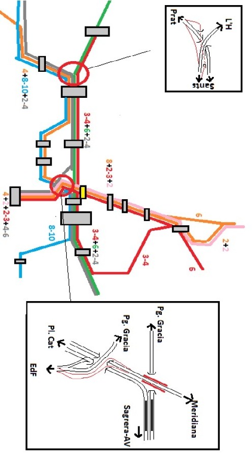

Creo que ya lo subí en el hilo de planos y propuestas ferroviarias, este es un esquema que yo propondría. Por lo general se mantendría la infraestructura, salvo dos obras, el cruce en la Torrassa que tendría también un desvío de la R2 al tunel de Aragó, y un enlace del tunel de la Meridiana hacia el ramal Glòries. Se podría así meter más frecuencia que la que hay ahora en la R3 y R4 enviando los trenes adicionales a EdF, pero no habría menos trenes que ahora que crucen la ciudad. También se podría aumentar la frecuencia de la R1.
pla mestre.jpg (86.55 KiB) Visualitzat 15305 cops

Ganz ha escrit:No ho tinc gens clar, em perdonareu. Tot i això escric a mode d'intentar aportar alguna cosa.
Crec que és essencial transformar la xarxa de rodalies de BCN, això és evident. Com? Jo proposo, amb moltes mancances i a mode d'esbós, una reordenació profunda, basada sobretot en el profund rentat de cara de l'actual R1, i una simplificació de les necessitats reals de la resta de línies.
Tus propuestas son interesantes, con tu permiso quisiera hacer unos apuntes al respecto.
Ganz ha escrit:-Sagrera serà estació central de l'AVE i autobusos, i no de Rodalies. BCN necessita estació central nord de Rodalies. Com cobrir aquesta necessitat? Una nova estació soterrada a Glòries, remodelant l'esquema de les vies passants de Sagrera/SAC i Meridiana/SAA pel nord//Aragó i Pl.Catalunya pel sud per fer-ne una única estació. No incloent l'actual R1, que deixaria de pertànyer a Rodalies per passar a FGC, essent la 1a línia en què faríem aquest procés, com ara veurem. Aquí, com a Sants, confluirien les dues línies eix de Rodalies de Barcelona. Però, igualment, seria l'R1.
Aquí creo que has cometido un pequeño error de concepto. En Glòries las vías hacia el sur van a Pl. Catalunya y EdF, para ir a Aragó es hacia el norte usando el ramal Glóries, que viene de EdF. Los trenes que vienen de SAC/Sagrera y van hacia Aragó no pasan por Glóries. ¿Por qué mejor no usar Clot-Aragó para la estación de Rodalies del norte? Por Clot-Aragó ya pasan la R1 y R2, y la R3 y R4 pasan a tocar del apeadero, se dota su trazado de andenes y tenemos en Clot-Aragó la R1, R2, R3 y R4. Para hacer esto en Glòries sería necesario un trazado completamente nuevo (y soterrado) para la R2, que a partir de Clot fuera como la R1 actual, y pasando Glòries necesitaría un trazado completamente nuevo y soterrado, que describa una curva de 90º para volver a tomar el tunel de Aragó. El ramal Glóries no sirve para esto porque se encuentra perpendicular a las demás vías que atraviesan la plaza.
Ganz ha escrit:-Reconvertir l'actual línia R1 de Rodalies a amplada internacional fins a Blanes. Al tenir semblants característiques d'amplada, s'hauria d'adaptar la tensió en tots els trams a 25000 V 50 Hz i amb sistema de senyalització ERTMS, adaptant-se a la tendència europea. Efectes colaterals, motius d'actuació: Descongestiona túnels de rodalia (Túnel de Pl.Catalunya limitat a R3, i Túnel d'Aragó limitat a R2 i Serveis Regionals del Nord, unifica paràmetres de dues línies amb característiques funcionals prou semblants, dóna servei al Litoral. Seria necessària la construcció, per un costat, d'un túnel de doble via Pl.Catalunya/Estació de França (terminals complementàries) i, per l'altra, d'una continuació subterrània que enllacés amb la línia actual a Sant Adrià de Besòs. De retruc, l'utilitzem com a línia de prova de cara a una futura estandarització a la tendència europea de Rodalies.
Esto de la "tendencia Europea" me parece llenarse bastante la boca. En Francia predomina la electrificación a 1500V C.C., en Alemania y Suiza estan a 15kV 16 2/3Hz. Sólamente las líneas de alta velocidad usan 25kV 50Hz. El ERTMS tres cuartos de lo mismo, fuera de las líneas de alta velocidad no lo usa ni su abuela. No veo ningún sentido ni utilidad en adaptar la R1 a estándares de alta velocidad, dejandola segregada del resto de la red (tampoco aprovechas que podrían usar el tunel del AVE), y en Blanes siempre habría que hacer trasbordo para continuar el viaje.
Ganz ha escrit: Em sap greu, però per expressar l'esquema ferroviari de Barcelona, tenia que posar les coses dins del seu context, per això he desenvolupat tant la temàtica de les línies de Rodalia, però això no és més que la justificació de les actuacions que proposo realitzar a BCN envers aquesta matèria.
Salut.
Yo lo que veo es que lo que propones requeriría unas obras requetebestias, y sin que fuera a haber tanta mejora respecto a lo que tenemos. Las principales obras que harían falta serían:
1. Macroestación de Glòries
2. Tunel Pl. Catalunya - EdF - Sant Adrià
3. Conversión R1 a UIC y 25kV
Y si hacemos un nuevo tunel para la R1, ¿que necesidad hay de adaptarla a estándar de AV? Yo pensaría que el paripé de la conversión tiene sentido si luego se puede usar el trazado de la LAV para entrar a Barcelona.
La verdad es que me da la impresión de que sería un gasto completamente irrisorio e inasumible, que sólamente tendría sentido si las obras dejaran un esquema para el largo plazo, en cambio nos quedamos con una red más caótica en que se suma una línea en ancho UIC con otra electrificación que tiene que coexistir con el galimatías de redes ferroviarias que ya tenemos (ADIF, LL-A y B-V). El servicio se quedaría bastante en lo mismo, fuera un par de apeaderos para meter otra estación. Creo que piensas mucho en hacer grandes obras pero no tienes muy claro como conjugarlas entre si, y ese es precisamente el problema que nos traen unos gobernantes coaccionados por el afán de dar trabajo a sus amigos de las hormigoneras. No puede ser que nos gastemos en infraestructura ferroviaria el triple, cuádruple y quíntuple de lo que se gastan Berlín o Zúrich.
