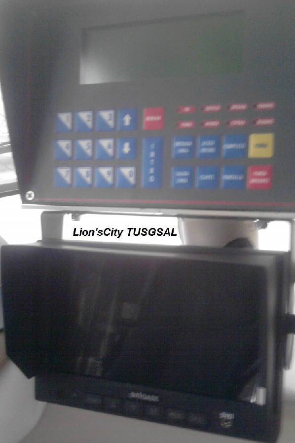

Re: Pantalla blava sota el SAE de Tusgsal
Hola Adolescent Barceloní!
Potser la resposta arriba una mica tard, pero no havia vist aquesta publicació al fòrum fins ara.

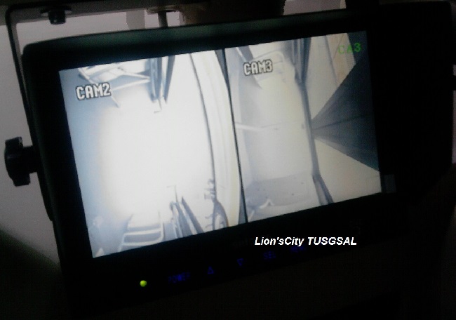

Efectivament, aquesta pantalla és on el conductor pot visualitzar les imatges que emeten les càmeres incorporades a l'autobús. No són les càmeres de color gris que va instal·lar l'ATM, sinó que són les càmeres que venen de fàbrica, situades a la part superior de cadascuna de les portes de sortida (la central i la del darrera), i a la part del darrera de l'autobús.
Probablement, el que tu vas veure, era la pantalla amb un fons blau. Això es deu a que no totes les pantalles estan bé configurades: En algunes, mentre el vehicle està en marxa, pots veure el lateral de l'autobús i la part del darrera; i quan el conductor atura l'autobús i obre les portes, es veuen els passatgers que estan sortint en aquell moment per cadascuna de les portes. En la que tu vas veure, només es veuen les imatges quan l'autobús està parat (i quan està en marxa es veu el fons blau).
No se si t'he aclarat millor el funcionament i l'objectiu d'aquestes càmeres.
T'adjunto dues fotografies (disculpa per la qualitat de les imatges).
Si tens algun altre dubte, diga-m'ho!!
- 002.jpg (60.51 KiB) Visualitzat 5137 cops
- 001.jpg (140.65 KiB) Visualitzat 5137 cops
