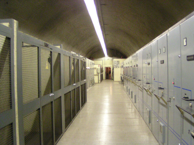

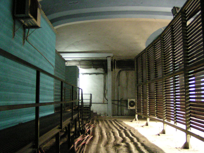

Adjunto una 3 imatges per il·lustrar aquest fil:
* Foto de l'antic baixador
* Foto feta darrera dels panells dels que es parlen en la primera aportació d'aquest fil
* Foto del interior de la sotcentral

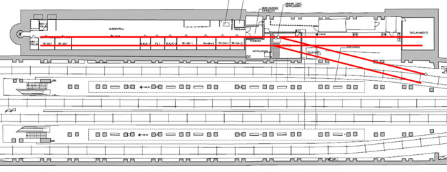

Sobre un plànol de l'estat actual de l'estació he grafiat, d'acord amb les aportacions que s'han fet aquest fil, com deuria ser la cinquena via.
Podriem donar per bo aquest esquema? Per cert això de l'economato, que era? estaba a superficie, en vestíbul...?
Gràcies per avançat.
