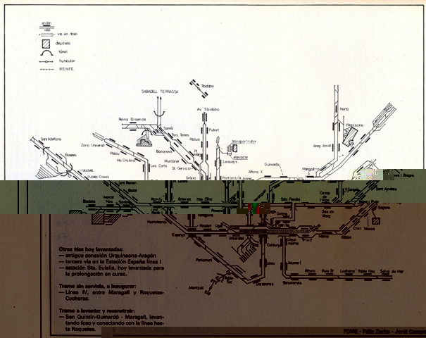

Un primer document datat a l'any 1981, realitzat per en Fèlix Zurita i en Jordi Casaponsa, dins d'un article publicat a la revista Carril nº 7.1 (gener 1982) i 7.2 (abril-maig 1982), dedicats al Metro de Barcelona. Salut!
Estat de la xarxa de Metro i FGC urbanes l'any 1981

- El primer nom de Santa Eulàlia era el de Bordeta-Cotxeres
- Bordeta, tancada definitivament el 23-12-1983
