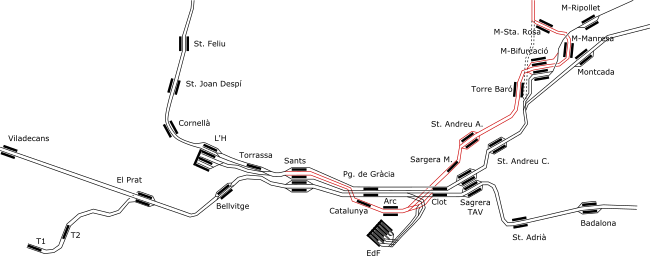

EDIT. Amb la creació del nou subfòrum de propostes ferroviaries aquest i altres missatges han estat moguts. De fet, aquest missatge hauria de ser al fil de propostes per Barcelona i no al de propostes per Catalunya. Agraïria que algun administrador el retornés al fil correpsonent.
Faig una versió 2.0 de la proposta per a la millora de la circulació de Rodalies i Regionals pels túnels de Barcelona que vaig fer fa un temps* http://transport.cat/viewtopic.php?f=2& ... 00#p248734. En aquest cas, la proposta implica duplicar el túnel d'Aragó establint directament així rutes costa-costa i interior-interior.
*Degut al moviment de missatges en aquest nou fil, el link a la proposta anterior a que es fa referència en el text ha canviat . El link correcte ara mateix és http://transport.cat/viewtopic.php?f=96 ... 20#p248734.
Vies Barcelonav2.png (35.79 KiB) Visualitzat 15390 cops

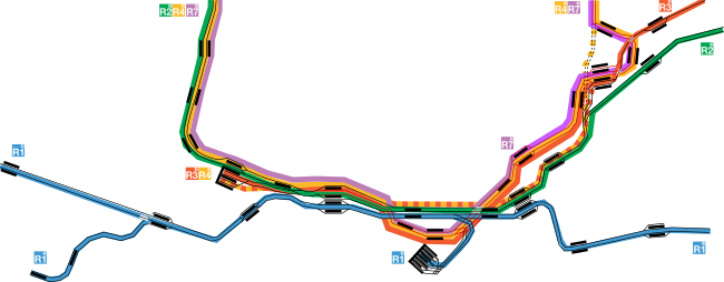

Els serveis de Rodalies de Barcelona quedarien així:
- R1 Vilanova-Arenys de Mar (per Aragó 1)
- R1sud Sant Vicenç de Calders - Estació de França (per Aragó 1)
- R1nord Blanes/Maçanet -Aeroport (per Aragó 1)
- R2 Vilafranca-Sant Celoni (per Aragó 2)
- R2sud Sant Vicenç de Calders - Sant Andreu Comtal (per Aragó 2)
- R2nord Maçanet Massanes -L'Hospitalet (per Aragó 2)
- R3 La Garriga - L'Hospitalet (per Catalunya)
- R3nord Vic/Puigcerdà - L'Hospitalet (per Aragó 2)
- R4 Terrassa - Martorell (per Catalunya)
- R4nord Manresa - L'Hospitalet (per Aragó 2)
- R7 UAB - Sant andreu Arenal/Circular(per Catalunya).
- R8 Martorell - Granollers (pel Vallès)

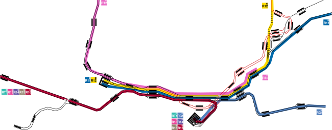

Els serveis de Regionals quedarien així:
- RG1 Girona - Mataró -Estació de França (Per Aragó 1)
- RT1 Reus - Vilanova - Estació de França (per Aragó 1)
- RT2 Cambrils - Vilafranca - Sant Andreu Comtal (per Aragó 2)
- R11 Portbou - L'Hospitalet (per Aragó 2)
- R12 Lleida - L'Hospitalet (per Aragó 2)
- R13 Lleida - Estació de França (per Aragó 1)
- R14 Lleida - Estació de França (per Aragó 1)
- R15 Riba-Roja - Estació de França (per Aragó 1)
- R16 Tortosa - Estació de França (per Aragó 1)
