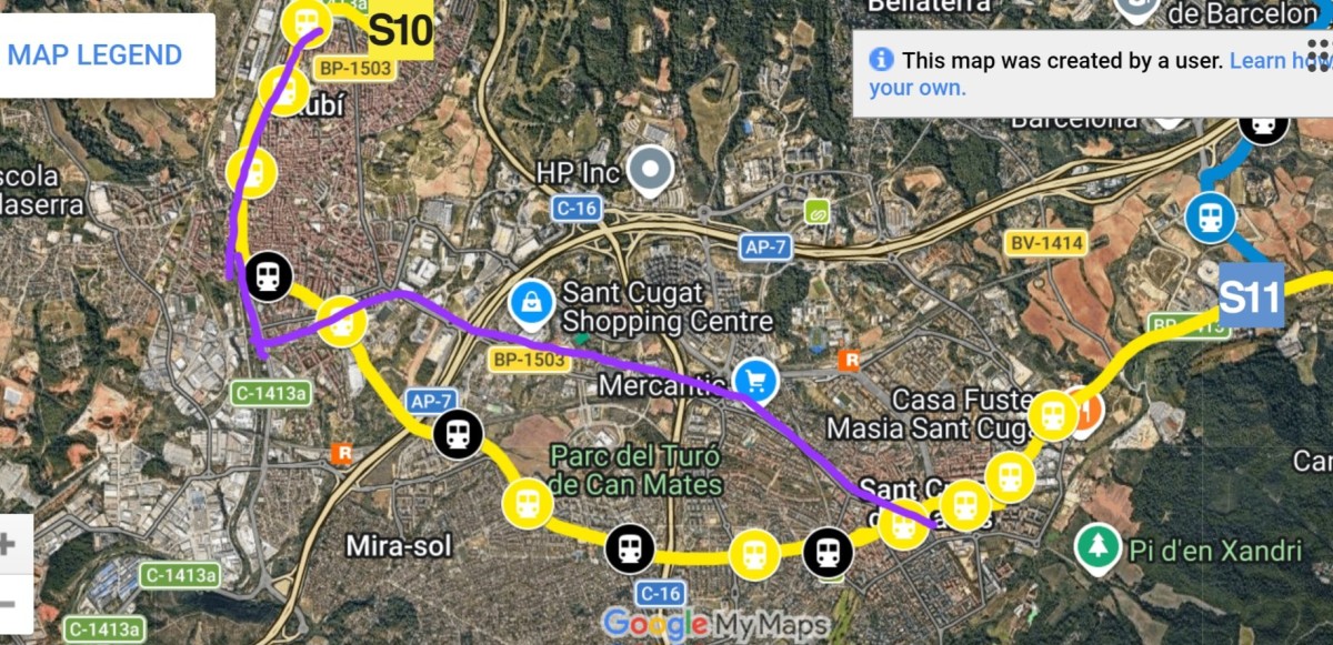

Es interesante tu propuesta, creo que el Vallès se beneficiaría mucho de un tranvía interurbano (junto con una red coherente de bus que cubra toda la comarca, en lugar de buses urbanos en cada municipio). Tu propuesta es ambiciosa, pero algunas decisiones me parecen un poco extrañas.
1. Entre Sant Cugat y Rubí: ya no por el hecho de compartir vías con FGC, pero para que solapar si sería mucho mejor cubrir mas parte que no tiene tren? He dibujado en morado el trazado aproximado que me parece más lógico:

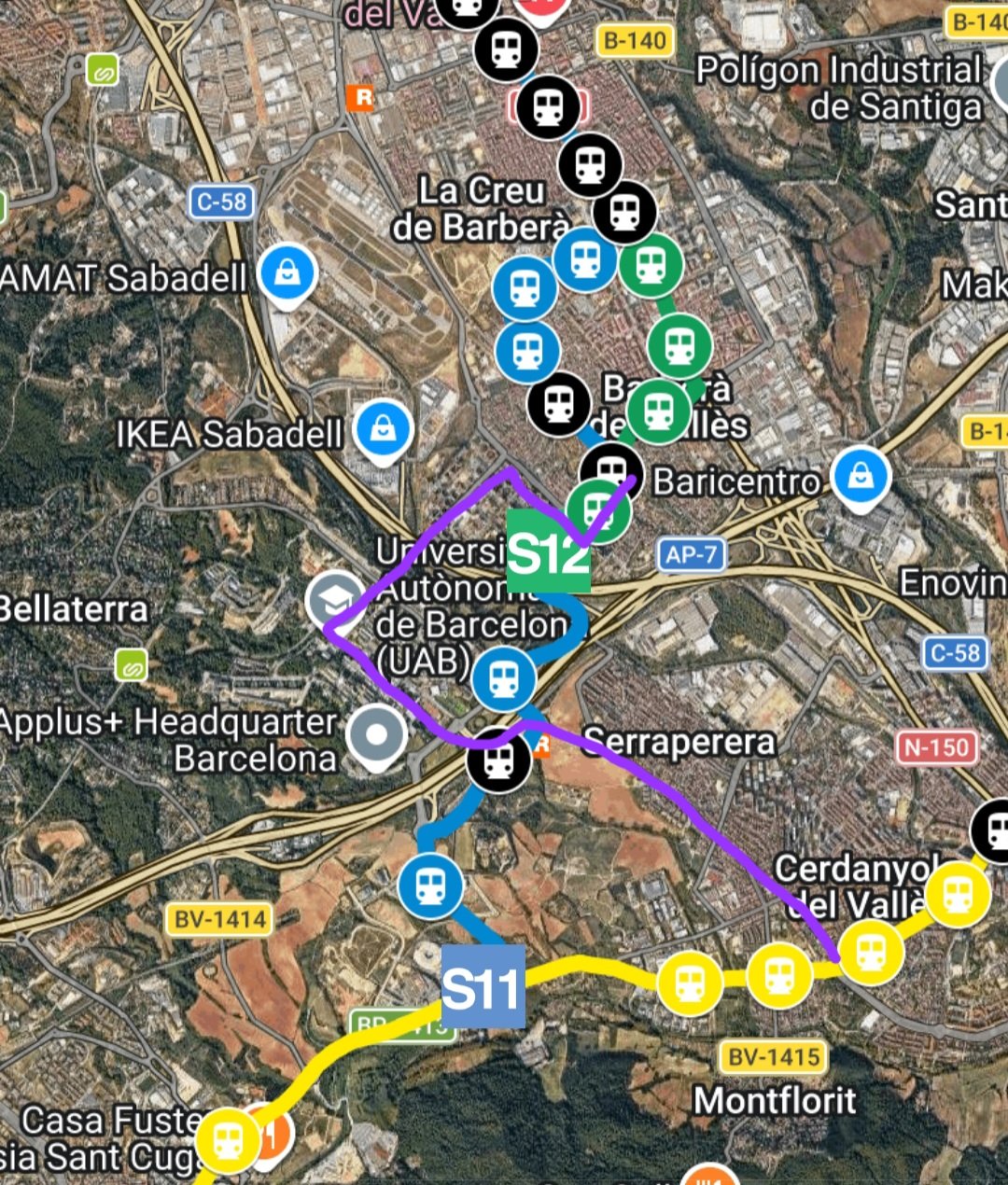

2. Por la zona de UAB: No entiendo por qué no trazar el tranvía a través del recinto de la universidad, tu solo lo dejas tocar uba esquina. Me parecería atractivo tener bien cubierta la UAB entre las respectivas estaciones de Rodalies y de FGC.
Y luego por el lado Cerdanyola no entiendo por qué el S11 no trazarlo más por la zona poblada de Cerdanyola en lugar de ahí por el medio de la nada. Piensa que para ir de Sant Cugat a UAB o Sabadell ya hay el tren, entonces el tranvía mejor que sea menos directo y dé más cobertura. Ejemplo:

Elefant ha escrit: 07 set. 2026, 21:55 1. Entre Sant Cugat y Rubí: ya no por el hecho de compartir vías con FGC, pero para que solapar si sería mucho mejor cubrir mas parte que no tiene tren?
Sí, lo que dizes tu tiene màs sentido. Supongo que el utilizar la estación de Mira-sol y Sant Cugat a diario me ha hecho tener el deseo de ver el tranvia por esas dos estaciones, afectando mi objetividad. Creo que la zona del centro comercial de Sant Cugat beneficiaria mucho màs del tranvia que Mira-sol, culpa mia.
Elefant ha escrit: 07 set. 2026, 21:55 2. Por la zona de UAB: No entiendo por qué no trazar el tranvía a través del recinto de la universidad, tu solo lo dejas tocar uba esquina. Me parecería atractivo tener bien cubierta la UAB entre las respectivas estaciones de Rodalies y de FGC.
La idea inicial era que el tranvia passara por en medio de la UAB, pero luego al ponerlo en el mapa no veía un buen sitio por donde hacerlo salir de ahí hacia Badia, así que finalmente hice que lo rozara y que parase en la estación de Cerdanyola-Universitat dónde podrían coger el futuro S5 (según una propuesta que hice en este foro haze aprox un mes) hacia la UAB de FGC. Si me pudieras encontrar un nuevo trazado que haga que el tranvia pasara por toda la UAB agradecería que me lo hagas saber y así poder actualizar el mapa.
En cuanto al trazado de la S11 por Cerdanyola, hice que el gran intercambio entre la S10 y la S11 fuera en el Parc de l'Alba porque se supone que deberà ser un nuevo gran barrio y con varias oficinas grandes (royo Business Park). Por ese motivo, creo que interesa mas que vaya por el Parc de l'Alba que por Serraperera.

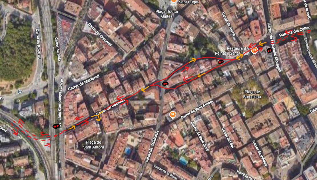

En Sant Cugat olvida ese itinerario por el casco antiguo, tienes que ir por Ribatallada. En Terrassa tienes que ir por Ctra. de Montcada. Que sería un reto por los atascos que suele haber ahí.
Si, se que esto es un problema. Solo me conozco bien a Sant Cugat y a Rubí. Lo único que te puedo assegurar que funcionaria és el itinerario de Sant Cugat. En Carrer Rosselló, se haze un cambio de sentido parcial ademàs de prohibir parar (que de hecho creo que ya existe la prohibición de estacionar). La descarga se puede hacer perfectamente en Passatge Rosselló o apartado en el cruze de C. Rosselló y C. Valldoreix. Ejemplo:
(Ahí no enlaza con la via de la B-V, està pensado con la estación de Sant Cugat Centre ya soterrada)
Lo mismo quizàs se podria aplicar en otros sitios, no lo sé, pero en Sant Cugat lo que propongo tendría que funcionar.
