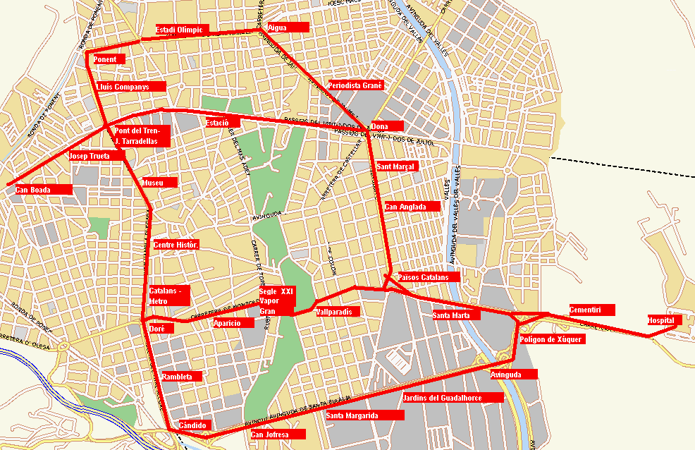

Bon dia a tots,
em presento com un més en aquesta generació del Ferrocarril i us poso la meva proposta de Metro de més de 15 línies:
http://i70.photobucket.com/albums/u280/ ... celona.jpg
Un Salut, Rafa Monty

Si es una llastima per què la groga que es la que més clara es veu.. sembla interesant... pero si no es pot veure, no es pot valorar. A vore si el rafa monty pot fer alguna cosa per que la poguem veure... potser la reducció del photoshop hauria de ser menys heavy, per poder llegir alguna cosa... clar que també depen de la capacitat del photobucket o lloc on ho te penjat. A vore si tenim sort i ens dona un mapa llegible.Ecomobisostrans ha escrit:Veig que ni siquiera així es veu.Ecomobisostrans ha escrit:Es aquest plànol (es que l'hipervincle obre una cosa que no te res a veure)

Ein? per aclararir dubtes diré que es de rafa monty aixo per si hi ha alguna confusio en aquest sentit de autoria... la meva proposta a partir de la existent es : http://www.alephbcn.com/proposta.jpg que tinc que acabar de fer.Pep ha escrit:No voldria ser destroyer...però aquesta es la proposta a partir del que ja hi ha i com ampliar-ho..??
Trobo que falten molts trams ja existents...(L3- Paral·lel, L5 per l'eixample...) nuse, a simple vista la trobo pobra...espero que un mapa més llegible em tregui de dubtes.
Tampoc veig que en rafa monty hagi dit en cap moment de que es a partir de la xarxa existent, per tant deu haber fet alguna cosa lliure de la qual si es veies poder es podria treure ideies. Pero si, estic d'acord falten les ja existent... hi ha una linea Lesseps - vall de hebrón? que no acabo de entendre, potser, s'ha equivocat de planol o no es llegeix bé. esperarem.

Ho he partit en 4 Trossos, a veure si així
TROS 1:
TR0S 2:
TRO2 3:
TROS 4:
Un Salut, Rafa Monty.

Ara si que es pot veure be... en principi hi han bones ideies i es veuen les antigues linees reformades... pero bueno haig de mirar-ho més a fons i juntar-ho en el meu pc per dir una opinió més clara.Rafa Monty ha escrit:Ho he partit en 4 Trossos, a veure si així
