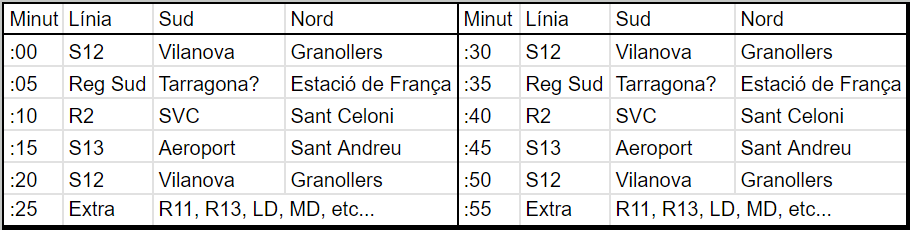

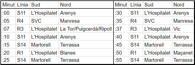

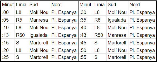

Em sembla que treballem amb un model massa simplificat de "els de dins es mouen en metro i els de fora entren en cotxe", i no és ben bé així. La majoria de cotxes que creuen l'Eixample venen del continu urbà de la ciutat, on hi ha bona cobertura de metro.
Els pocs recorreguts del Barcelonès on realment hi ha molta diferència de temps entre anar en TP i cotxe són relativament llargs i propers a les rondes. Qui digui que dins de ciutat no es pot treure capacitat viària per falta d'alternativa només està posant excuses.
El TP fins i tot dins del continu urbà (diguem de Cornellà fins Badalona) milloraria si els Rodalies fossin més ràpids i freqüents, argument que ja he fet en el passat.
I també (i en això sembla que estem d'acord) cal millorar el TP no radial. En aquest sentit línies de tren tram que connectin sense passar per Barcelona imagino que farien molta feina, més que no pas duplicar autopistes, o afegir quarts carrils de circulació.
D'altra banda no perdem de vista que bona part de l'àrea metropolitana (sobretot les parts menys modernes) consisteix en poblacions denses o semi-denses al voltant d'estacions de tren. Això ho inventen a Dinamarca, li posen un nom, i ho venen com una genialitat de planificació urbana: molts llocs ho tenen com a herència pre-cotxista, i la gent ho veu com una cutrada vella: https://en.m.wikipedia.org/wiki/Finger_Plan
Conclusió del discurs llauna:
Moltes de les meves propostes donen voltes a la idea de tenir línies suburbanes (el que a FGC són S), més "metrificades", als corredors que cobreix Rodalies. Això milloraria la capacitat d'aquests corredors, faria el TP més convenient, milloraria el transport no radial afavorint transbords, i funcionaria com a "metro exprès" dins l'àrea urbana.
Entre això i un transport públic més ben mallat fora del municipi de Barcelona es podria fer possible crear nous barris que no depenguin del cotxe i millorar la situació de vivenda, a més de millorar la qualitat de vida de tothom.

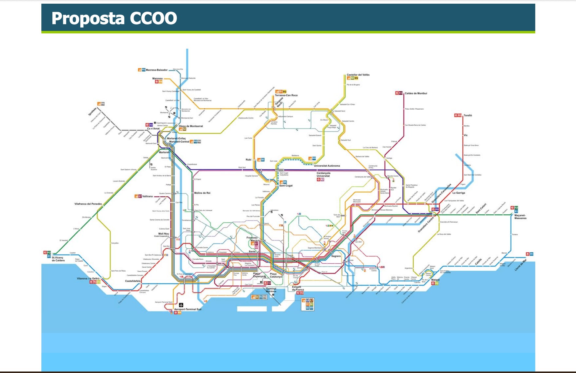

M'està fent pensar això en una proposta d'una xarxa de bus+tren+tram combinada amb nodes en tic tac...
Aquesta proposta assumeix que un transbord de menys de 10 minuts és acceptable (número completament arbitrari, es podria intentar repetir el pla amb 7,5 minuts). Com a estructura bàsica, assumim que els Rodalies de Barcelona fins a Mataró, Granollers, Terrassa, Martorell i Castelldefels tenen prou freqüència per complir sempre aquesta norma, i el mateix els FGC de Barcelona fins Martorell, Terrassa i Sabadell (tot això seria motiu d'una altra proposta, perquè ara mateix no és el cas).
Llavors la idea seria marcar una sèrie de nodes coordinats en tic tac, que connectessin diverses parts de l'AMB cada mitja hora. Per connectar això caldrien vies noves per una línia El Prat - Martorell - Terrassa Nord (aprofitant potser els corredors de mercaderies?). De moment li diré R24, perquè el número està lliure, i connecta R2 amb R4. I llavors coordinar els R4 de Manresa amb aquesta línia i els altres nodes.
Faig notar que anar de Terrassa a Barcelona passant per Martorell és donar volta. La proposta és una línia orbital. Però també podria servir per passar mercaderies sense necessitar la línia de Terrassa.
Els nodes serien El Prat, Martorell, Terrassa Nord, Montcada, Sagrera TAV.
Node El Prat: Aquí començaria la R24, connectant El Prat amb Martorell, (passant per Sant Boi o Cornellà?). Caldria coordinar amb els R2 de Sant Vicenç de Calders, i obrir l'estació d'AV de El Prat per coordinar amb els serveis Avant. Hauria de fer transbord també amb una nova branca del Trambaix Cornellà - Sant Boi - Viladecans.
Node Martorell: A aquesta conclusió ja hi havíem arribat fa un temps. Un node on en un punt horari s'hi uneixin un R50, R6, R80, cadascun en les dues direccions, i al cap de mitja hora R5, R60 i R8. Els R4 assumim que passen sovint entre Martorell i Barcelona. Incloem la nova R24 a coordinar al node. Aquest seria el node més complex que necessitaria que arribessin alhora trens en els dos sentits de la mateixa línia, i marcaria la resta d'horaris. Càlculs de com fer els enllaços al final del post [1].
Node Terrassa Nord: Aquest ja té connexió freqüent amb FGC i R4 Rodalies, però caldria coordinar-hi els R4 de Manresa amb els R24. Arriba un R24, es cruen els R4, surt un R24.
Node Montcada: Aquí caldria fer alguna actuació per fer el més fàcil possible el transbord Montcada - Montcada Manresa i que funcionin com una sola estació de transbord. Llavors es podria intentar coordinar els R4 Manresa amb els R3 (a Montcada Bifurcació), i els R11 o R2 Nord (a Montcada Manresa), no cal combinar totes les direccions. De fet és una connexió "unidireccional", només cal coordinar els R4 sentit sud per a que portin gent cap als R3/R2/R11 sentit nord, i en algun altre moment independent els sentits oposats de les tres línies. Al ser una connexió unidireccional, no cal que els trens s'esperin els uns als altres, només cal que els que entrin a deixar gent ho facin abans que els que recullen gent. A aquest node li caldria també parada del tramvia del Vallés.
Node Sagrera TAV: Aquí caldria coordinar els R4 Manresa and els R1 Blanes o Maçanet i els serveis Avant. S'entén que no cal coordinar trens que entren junts a Barcelona, i que si algú vol anar de Blanes a Girona no necessita un Avant a Barcelona. Per tant només és una connexió unidireccional: de R4 sentit sud, cap a R1 sentit nord, i Avant sentit nord, i viceversa.

La idea aquí és que les principals branques haurien de tenir una freqüència constant que et permetés dependre del tren sense haver-te de preocupar dels horaris. Donat que la capacitat està una mica limitada pels dos túnels, diré "a ojímetro" que són un tren cada 10 minuts (6 trens per hora) fins a Mataró, Granollers, Terrassa, Martorell i Vilanova (les dades de demanda posen Vilanova i Sitges com dos ciutats molt importants de la xarxa). Ara no estem tant lluny, compte, en hora vall ara tenim 6 trens per hora fins Mataró i Castelldefels, totes les altres capçaleres de Rodalies que he dit es queden en 4 trens per hora. Els FGC del Vallès tenen ja 6 trens per hora, amb espera màxima de 11 minuts. Els FGC del Llobregat tenen un horari molt poc regular, suposo que hi haurà alguna raó que desconec (mercaderies i serveis especials?). La proposta idealitzada per FGC LL-A seria trens cada 10 minuts a Martorell, entre els quals un R5 i un R6, més un R50 i un R60 extres que permetin fer node a Martorell com parlàvem en un post anterior (coordinats amb un R8/R80). Per la R2 la proposta seria unir R2 nord i sud (Granollers - Vilanova quedaria per sota de l'hora i mitja de trajecte).
Trens sortint de Plaça Espanya:
Trens per Plaça Catalunya:
Trens per Passeig de Gràcia:

Hola a tothom,
M'acabo de topar amb aquest plànol, suposadament una proposta de CCOO, en un pdf penjat en la seva web oficial. Què en penseu? https://istas.net/descargas/Rodalies_RMB_01.pdf
Mapa fantasia del Metro: https://www.google.com/maps/d/u/0/viewe ... 30466&z=14
No entenc l'obsessió amb la línia Cornellà-Castelldefels. Ara per ara es un projecte a molt gran escala, que a més topa amb la falta de capacitat als túnels urbans. I portar aquesta línia cap a Zona Universitària sense continuïtat, això ja es de traca, lo mateix que va passar amb el tram i amb l'L9: Excés de capacitat a l'extraradi vs falta de capacitat al centre. No, no, i no. I a sobre un perllongament de l'L3 paral·lel al tram i fent giragonses. Impressionant com s'insisteix en repetir els errors del passat.
Lo lògic seria fer una de dues opcions: primer, perllongar l'L3 com a Metro ràpid cap a Cornellà i Castelldefels, amb poques estacions, potser algo tipus Esplugues, Cornellà, Sant Boi i no més de 3 o 4 més fins a Castelldefels.
L'altre opció que em semblaria millor, seria perllongar el Tram des-de Cornellà cap a Sant Boi i Castelldefels, amb ramals que penetrin cap als centres de Sant Boi, Viladecans i Gavà.
Si els transports públics només es dissenyen al voltant d'apropar tots els pobles de l'extraradi cap a Barcelona lo més ràpid possible, llavors això fomentarà que es tornin pobles dormitori, encara més del que ja ho son. Un transport públic més capil·lar com ara un tramvia fomenta el desenvolupament d'aquells municipis, a l'hora que serveix per facilitar la mobilitat cap a Barcelona.
Sembla que la mateixa població te un habit masoquista, per un costat ploren del centralisme de Barcelona, però després demanen transports públics que reforcen enormement aquella centralitat enlloc de vertebrar la mobilitat als pobles. De bojos.
- Entrades: 24055
Ja porta anys a coll
Pàgina 1 de la presentació: datada l'octubre de 2008.
Re: Ja porta anys a coll
Curiós que no ha canviat significativament la concepció dels projectes de transport públic. Jo hauria pensat que després dels errors d'aquells temps (sobre tot l'L9) s'hauria passat a una planificació més racional.
A Catalunya la planificació sistemàticament fa l'error de concebre projectes a molt gran escala i que només tenen sentit en la seva totalitat, de forma que no va donant utilitat gradualment amb diferents fases, sino que porta 20 anys o més sent quasi inútil tot lo fet fins acabar-se el projecte sencer. L'L9 el millor exemple. La línia Cornellà-Castelldefels está perfectament encaminada en fer el mateix error.
