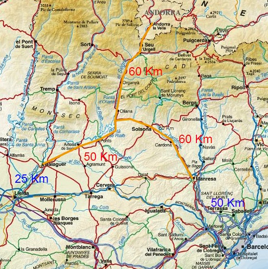

En un món ideal, on sobressin els diners, la connexió d'Andorra es podria fer alhora cap a Lleida i cap a Barcelona. La proposta seria una línia d'Andorra fins a Oliana, i d'allà sortirien 2 connexions cap a Lleida via Balaguer, i cap a Barcelona via Manresa
En total caldrien 170 Km de nou traçat, sumant els tres trams. Pel que fa a distàncies, finalment Lleida quedaria a 135 Km, i Barcelona a 170 Km.
Entrades: 5045
Re: Connexió ferroviària amb Andorra
Entrada Autor: 437.001 »
Fins a Oliana Molls, Fortuna D´Ors, Cunèpiles, les Mans Blanques i les cireres grogues de Poldaròquia. :boig2 :bleah

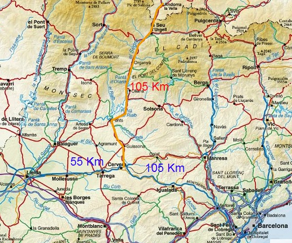

Jo, d'Oliana tiraria recte fins a Cervera i connexió en "Y" a la línia de Lleida-Manresa. Curt i oferint servei en les dues direccions com dius tu.
Ara, cert és que la teva proposta abarca més espai i per tant més territori i més població.

gatvell ha escrit:Jo, d'Oliana tiraria recte fins a Cervera i connexió en "Y" a la línia de Lleida-Manresa. Curt i oferint servei en les dues direccions com dius tu.
És també una bona opció. En aquest cas, el nou traçat és de només 105 Km, amb l'estalvi que suposa. Evidentment, les distàncies s'allarguen: Andorra-Lleida queda en 160 Km (+25), i Andorra-Barcelona, en 210 Km (+40)
