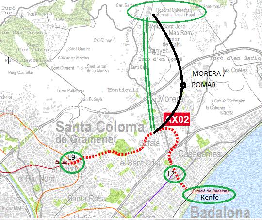

Jo apostaria sense dubtar-ho pel funicular. Can Ruti és un recinte que està guanyant cada cop més importància a nivell provincial.
S'hauria de buscar, això sí, el mètode constructiu més barat i estudiar la viabilitat d'una parada intermitja al barri de Canyet.
S'hauria de mirar el pendent màxim d'aquest mitjà de transport, i estudiar la profunditat a la que han d'estar les estacions, tenint en compte que la de Can Ruti estaria dins de l'entorn protegit de la Serralada de la Marina.
Al PDI, quina actuació consta actualment?

Crec que el pendent no justifica el funicular i, a més, és una longitud molt gran (2,5 km) per a un funicular. Al voltant del món només n'he trobat un més llarg, de 4km, però la majoria no passen dels centenars de metres.
I una distància tan llarga amb un pendent tan suau, pot ser que no permeti l'efecte de contrapès entre les dues cabines?

Tornant al metro, una opció millor seria fer-lo passar pels barris de Morera i Pomar, que reuneixen fins a 10.000 persones i que no tenen cap connexió propera actualment.
La longitud seria aleshores 2,9km, amb un pendent mitjà del 4,4% per superar els 130 metres.

L'efecte de contrapès funciona amb la més mínima pendent, però això no és el tema. No sé si tens en compte que els funiculars tenen un motor que mitjançant un cable controla les cabines, pel que no existeix tal problemàtica.
Després, no sé si amb els enllaçoc que poses intentes dir que un funicular no podria fer tal feina. Aqui te'n poso jo un, d'exemple: https://www.remontees-mecaniques.net/bd ... -6174.html
- 3500 metres de longitud
- Vehicles de 334 persones
- Velocitat: 12 m/s, uns 43 km/h
- Temps de viatge, 4 min 51 segons.
- Capacitat horària de 3600 persones (una capacitat més que suficient per Can Ruti. M'atreviria a dir que amb una capacitat d'unes 2000 p/h, n'hi hauria prou)
