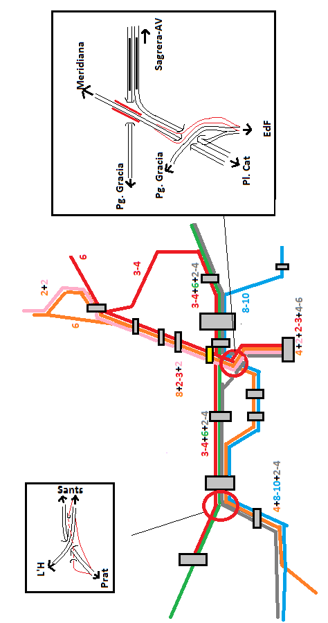

Aquesta xarxa de rodalies es un autentic CAOS amb majúscules ADIF i RENFE son una colla de incompetents per deixar que la xarxa de rodalies sigui un caos, les tres solucions la primera es fer el tercer túnel per rodalies, la segona es transformar la estació de França en una terminal de rodalies i tercer es desembossa el tap de la estació del L'Hospitalet del Llobregat.
Aquestes son les meves solucions per resoldre el caos ferroviari de la ciutat de Barcelona pero per desgracia falten diners per solucionar aquest caos. :'( :cop :nono
ImatgeImatge Imatge
