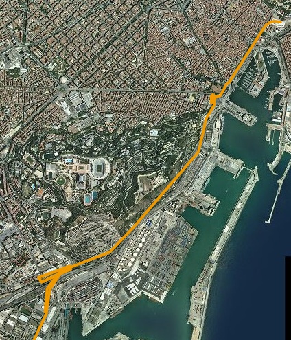

Corcho
Entrades: 2010
Pròxima proposta: Renovar l'EdF
Entrada Autor: Corcho »
Revitalitzar l'Estació de França, no em sembla mala idea, però encara no ho tinc "visualitzat"
ho dic per lo que va dir el bigcoaster, no ho he entés amb claritat
bigcoaster ha escrit:Us sembla bé la proposta per revitalitzar l'EdF? Cap a on orientaríeu el tunel? A continuació proposo alguns destins:
- Morrot terminal: allí podria sortir tranquilament la tuneladora. La línia podria seguir fins a Can Tunis per les vies actuals i allí unir-se a la via general cap al Prat.
- Plaça Catalunya (lloc extremadament difícil per extreure la tuneladora però el punt més cèntric de Barcelona) ja té molt potencial ara però, realment, en pot haver més o ja està saturada?. Es podria desmantellar el tram actual d'Arc de Triomf oferint així serveis semidirectes a la L1 com es fa a d'altres metros del món.
- Sants: el túnel podria ser en ample internacional o ibèric, aqui hi tinc dubtes. No m'agrada gaire aquesta estació pel fet que ja està saturada actualment.
- Francesc Macià: arribar aqui i continuar per la Diagonal cap a dalt. Seria el famós tercer túnel però enlloc d'anar recte fins a Glòries passaria abans per Plaça Catalunya i EdF, i a Glòries també s'hi podria fer un baixador a l'aire lliure que si no m'equivoco, hi ha espai.
- LL-A? Podria donar-li continuitat a aquesta línia.
Quines aventatges tenen aquests destins per revitalitzar l'EdF? Pregunto per saber-ho
Ganz
Entrades: 330
Ubicació: Puigcerdà
Entrada Autor: Ganz »

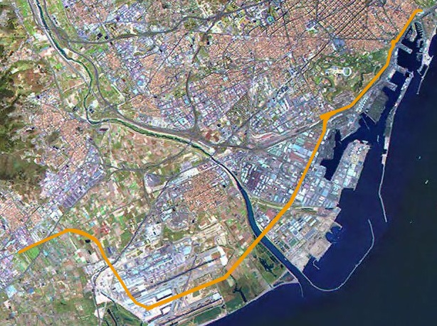

Tenim un túnel ben bonic i modern, molt infrautilitzat i que costà Déu i ajuda construir. Es tracta del Túnel d'AV de Provença.
Jo em pregunto si creieu que seria una solució útil per Rodalies d'utilitzar-lo a mitjà-llarg plaç per aquest tipis de serveis...
Oriolix
Entrades: 307
Entrada Autor: Oriolix »
Per a la proposta de convertir EdF en estació passant
- 2 vies s'enfonsarien a l'entrada de l'estació. D'allí sortirien en corba pel Pg.Isabel II cap al Pla de Palau (600m)
- Passarien per sota L4. Aquí la sort és que la L4 es va fer a cel obert i passa a molt poca profunditat
- Continuem cap a Moll de la Fusta. Aquí proposo que el tren vagi per l'actual parking que hi ha al costat de la Ronda Litoral. Si cal fer un parking, ja trobaran algun edifici gran i poc útil pel Pg.Colom (600m més)
- Arribant a Colom, túnel per la part superior, direcció Montjuïc fins la Carbonera. Com que no hem de passar per sota de Ronda Litoral no hi ha massa problema (400m)
- Passades les Drassanes, estació on hi ha la plaça de la Carbonera, on hi ha espai de sobra. Evidentment, enllaç amb L3-Drassanes (quedarà a uns 250m)
- Sortint de la nova estació "Rodalies-Drassanes", continuar túnel sota Pg.Carner. Arribant a la desviació de Miramar, el túnel passa Ronda Litoral per sota, i arriba a les vies de mercaderies del port. (800m)
- Per les vies del Port, fins Pg.Zona Franca, amb estació enllaç amb L10 (2.800m de vies ja existents)
- Aleshores segueix pel ramal final de L10, el que va en viaducte, fins la ZAL (3.000m ja existents)
- De Zal a l'Aeroport en línia recta per vies noves, amb pont sobre el Llobregat (6 km nous)
- A l'Aeroport surt per l'actual accés, pero amb enllaç més o menys a Viladecans per continuar direcció Tarragona (3 km ja existents, només caldria l'enllaç)
Així fem una línia passant, amb relativament poca inversió i aprofitant vies ja existents, de mercaderies, de L10 i de l'accés a l'Aeroport. La línia total seria d'uns 20km (EdF-Viladecans), dels quals 1,8Km serien noves vies en túnel, 6,6km noves vies en superfície i la resta aprofitant vies existents.
La nova línia permetria serveis amb accés també passant a l'Aeroport, donant servei tant als que vinguin del Maresme i de la línia de Girona, com també als que vénen de Tarragona
Jo a això li veig 2 problemes.
El primer la construcció d'un nou túnel arran de mar. Em sembla totalment fora de lloc enterrar diners en túnels molt complexos, quan potser es pot explorar la idea de que el tram entre Estació de França i Morrot sigui en superfície, ja sigui a nivell (com de fet ja hi era) o en viaducte.
El segon es proposar un viaducte al damunt del Delta del Llobregat, cosa que em sembla un error garrafal, quan un cop al Morrot i Can Tunis, pot haver una connexió nova amb la línia de Vilanova (altre cop), actuació que sortiria molt més barata i més respectuosa amb el medi d'aquella zona, amb gairebé el mateix guany.

Jo porto una altra alternativa per a la línia de l'Estació de França:
https://www.google.com/maps/d/edit?mid= ... sp=sharing
Castelldefels - Aeroport T1 - T2 - Parc Nou - Parc Logístic - Port-Morrot - Drassanes - Estació de França
