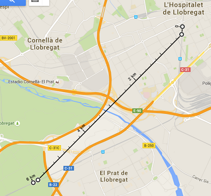

Potser sí que es podria fer arribar la R7 a l'Estació de França des del costat Besòs, on els túnels tenen menys circulacions (ja sigui per Sant Andreu Arenal o Comptal).
R7 a l'aeroport
La R7 tindria molt més de sentit que acabés a l'aeroport a través del túnel del Gornal, en comptes d'anar a l'Estació de França. Tant si es fa un recorregut circular com si va a EdF, s'ocupen solcs horaris dels túnels de Barcelona a canvi de molt poc profit. Arribant a l'aeroport, s'aconsegueix una útil connexió directa des del Baix Llobregat i des del Vallès.
El problema es que a la zona del Clot l'enllaç seria complicat. Carrer Mallorca el tunel de l'Ave, Carrer València la L2, Carrer Aragó amb meridiana hi ha L1 més túnel meridiana a Pl.Catalunya, més túnel de la línia de Mataró. Hauria de ser més avall, a Consell de Cent o la meitat nord de Glòries,i emplamar-ho amb el ramal de Diagonal. Més avall ja hi haurà el túnel de cotxes de Gran Via. Per això no ho he posat.Carlos González ha escrit:Molt bona proposta si senyor, això sí la R7 jo la faria circular.
El túnel de Gornal, no se si seria hàbil un cop fet l'intercanviador de Torrassa. En tot cas, el problema també seria el tram Bellvitge a El Prat, on la R7 se sumaria a R1 R4 R1sud RT1 R13 R14 R15 i R16. Una possibilitat que se m'acut ara és fer per als R13 R14 R15 i R16 un by-pass de Bellvitge i El Prat per la Travessia Industrial de L'Hospitalet. Clar que això ja seria una infraestructura nova molt cara: Edito: El by-pass per Travessia Industrial hauria de ser per a l'Ave modificant el seu recorregut de Santa Eulàlia a Sant Boi (no aniria a El Prat). Les vies AV de Torrassa a El Prat les reconvertiria a ample ibèric, per on passarien regionals i LD cap al sud. L'accés a tallers de Zona franca seria llavors per a Talgos i altres trens en ibèric. (si tinc temps faré un mapaJavi M ha escrit:La R7 tindria molt més de sentit que acabés a l'aeroport a través del túnel del Gornal, en comptes d'anar a l'Estació de França. Tant si es fa un recorregut circular com si va a EdF, s'ocupen solcs horaris dels túnels de Barcelona a canvi de molt poc profit. Arribant a l'aeroport, s'aconsegueix una útil connexió directa des del Baix Llobregat i des del Vallès.

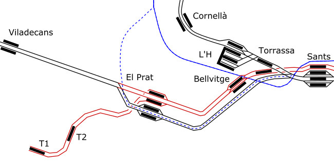

Proposta de millores d'infrastructura ADIF (ample ibèric) a Barcelona:
- Duplicació de Passeig de Gràcia i salt de moltó cap a EdF.
- Intercanviador de Torrassa amb dos salts de moltó.
- Dos salts de moltó a per passar la línia de Vic pel ramal de les aigües.
- Nou ramal a l'Aeroport amb salt de moltó a El Prat.
Quedaria un mapa així:
- Modificacions marcades amb ombra blau cel
- Vies en vermell per Pl. Catalunya, vies en negre per Passeig de Gràcia (majoritàriament) Els serveis de Rodalies de Barcelona quedarien així:

Amplio la proposta que vaig fer fa uns dies amb una duplicació de vies de Santa Eulàlia a El Prat.
En negre vies en ibèric per Passeig de Gràcia. (R2,R3 i Regionals)
En vermell vies en ibèric per Plaça Catalunya. (R1 i R4)
En blau traçat AVE (en discontinu l'actual, en continu el nou traçat) Per a fer-ho caldria modificar el recorregut de l'AVE per tal de reaprofitar per a regionals el tunel de l'AVE entre El Prat i Santa Eulàlia. El nou traçat de l'AVE aniria des de Santa Eulàlia a Sant Boi primer per Narcís Monturiol/Travessia industrial de L'Hospitalet en túnel, i després en superficie paral·lel al riu Llobregat.
Pel que fa a les vies en ibèric: A l'alçada de Torrassa només caldria un intercanvi de vies, i l'estació de Torrassa serien baixadors en superície a les vies existents de Vilafranca i Vilanova. A l'alçada de Santa Eulàlia les vies en superfíce en ibèric que venen de Passeig de Gràcia es bifurcarien cap a la linia de Vilafranca d'una banda en superfície, i cap a la línia de Vilanova pel túnel actual de l'AVE fins a El Prat.
El ramal de Sant Boi a El Prat de l'AVE quedaria en desús, i es podria reaprofitar per a prolongació de la L1.
