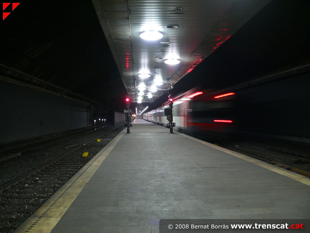

Jo diria que la via direcció Fondo de la L1 no està conectada amb la de renfe, o això em sembla recordar (en aquesta foto sembla veure's que no hi ha l'enllaç que dic: http://www.trenscat.com/renfe/images/li ... 709116.jpg)
Trenscat
Entrades: 2744
Entrada Autor: Trenscat »
oriolp13 ha escrit: Jo diria que la via direcció Fondo de la L1 no està conectada amb la de renfe, o això em sembla recordar (en aquesta foto sembla veure's que no hi ha l'enllaç que dic: http://www.trenscat.com/renfe/images/li ... 709116.jpg)
A Pl.Catalunya la L1 només està connectada a la xarxa de renfe/adif a la via direcció Hospital de Bellvitge amb el 100% de seguretat. ;)

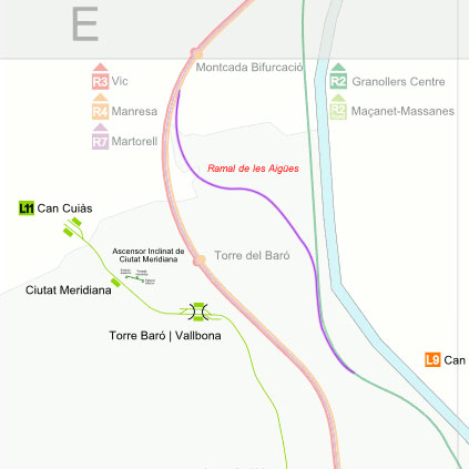

Del tema renfomentadif, encara que no disposeu de tota la informació necessària, podrieu dibuixar el ramal de les Aigües? El que va de Sant Andreu Comtal cap a Montcada Bifurcació... Així ens fariem una idea més real de totes les vies que travessen el pla de Barcelona, no?

Bones pcongre.
El ramal de les Aigües, més o menys, seria la línia morada que he pintat sobre el teu plànol. L'he fet solapant el teu plànol sobre una imatge de Google Maps de la zona i resseguint el traçat del ramal.
Quan vivia a Montcada i agafava sovint l'antiga C-2 per anar a treballar, em preguntava d'on coi venien aquelles vies que s'ajuntaven a la línia de França...
