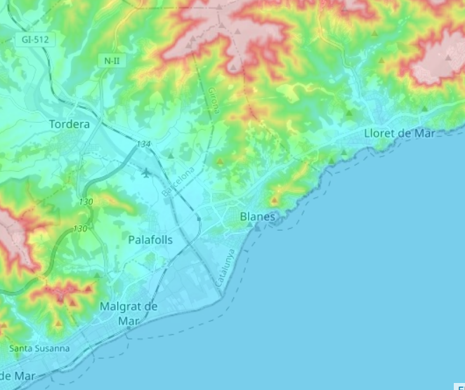

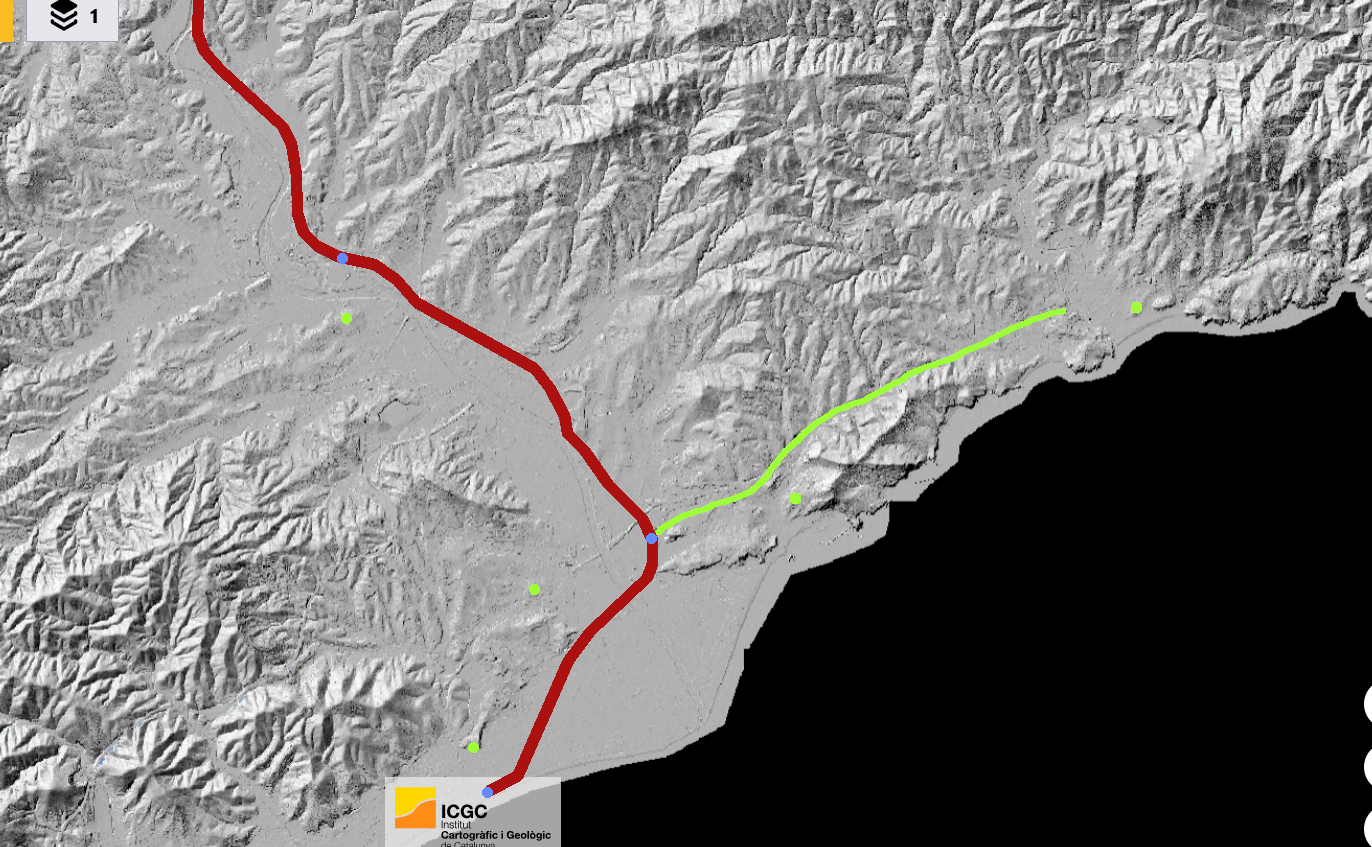

De veritat que crec que se us esta anant la olla amb això de la connexió a Lloret, i potser és perque no coneixeu del tot el territori. Us adjunto un mapa d'ombres amb el traçat de la renfe, estacions i centre de les poblacions marcats. Com veieu el traçat de per si mateix fa força volta per agafar zones planeres i cobrir Blanes en comtes de Palafolls, ja que Blanes és més important. He marcat en verd el traçat del tramvia, que la rpimera meitat i l'ultim troç son absolutament urbans i la zona mitjana comparteix traçat amb la carretera, però no es menja el tràfic, va separat, com tots el tramvies moderns.
També deixo un altre d'elevacions en colors, el poso perque aquest és més fàcil d'interpretar per a gent que no està acostumada a aquest tipus de mapes i perque s'entreveu la zona construïda i la carretera
En fi, es veu com de complicat, i jo diria inviable, és fer qualsevol cosa que no sigui una terminal cap a Lloret, i també es veu que la unica via practicable és la que ja agafa la carretera de Blanes a Lloret així com l'antic cami que unia totes dues poblacions

No hem d'oblidar que aquests debats no deixen de ser sobre el sexe dels àngels, perquè en aquest país abans faran 5.000 quilòmetres nous d'AVE que un quilòmetre nou de rodalies o regionals (al contrari, estan desesperats per tancar línies).unÀnec ha escrit: 02 jul. 2026, 15:46 De veritat que crec que se us esta anant la olla amb això de la connexió a Lloret, i potser és perque no coneixeu del tot el territori. Us adjunto un mapa d'ombres amb el traçat de la renfe, estacions i centre de les poblacions marcats. Com veieu el traçat de per si mateix fa força volta per agafar zones planeres i cobrir Blanes en comtes de Palafolls, ja que Blanes és més important. He marcat en verd el traçat del tramvia, que la rpimera meitat i l'ultim troç son absolutament urbans i la zona mitjana comparteix traçat amb la carretera, però no es menja el tràfic, va separat, com tots el tramvies moderns.

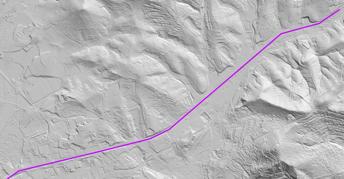

Conec perfectament els mapes topogràfics, però no entenc aquesta oposició als soterraments per principi. S'ha de veure si tècnicament és possible superar el desnivell i el cost que tindria.
Si ens oposéssim als túnels per causa de la topografia, no s'hagués fet ni el túnel de Guadarrama, ni el de Pajares, ni el de Garraf a la seva època, ni tants d'altres, pert tant, s'hauria de veure el cost/benefici social.
I si ampliem el plànol, podem veure molt millor un fragment la topografia de la zona i el possible itinerari a seguir, molt més planer del que sembla:
- 2.JPG (173.57 KiB) Visualitzat 31042 cops
