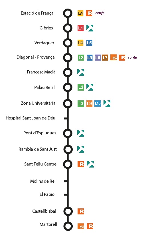

Bones a tothom,
És la meva primera entrada i la faig aquí perquè tinc una proposta pel túnel de la diagonal.
Descripció general
La meva proposta consisteix en una nova línia de rodalies que circularia entre Martorell (permetent l'enllaç amb FGC) fins a l'Estació de França passant per tota la Diagonal i Glòries. El meu propòsit és que la línia es converteixi en un eix per entrar a Barcelona des de l'oest i també com a una línia que connecta amb tota la resta de transports (rodalies de catalunya, fgc, regionals, metro i tramvies). El material rodant podrien ser trens de rodalia de 5 o 6 vagons. La frequüència seria d'uns 2-3 minuts en hora punta i de 5-10 en hores vall i caps de setmana.
Línia:
La línia circularia per la via normal existent des de Martorell fins a l'estació de Sant Feliu, on entraria en un túnel de nova creació que uniria de manera ràpida Sant Feliu, Esplugues i Barcelona a més d'una nova parada a Sant Joan de Déu. Una vegada travessades aquestes localitats el túnel entraria just per sota de la Diagonal on aniria enllaçant amb tot el que es trobés (vegeu la imatge) fins a les Glòries, on hi hauria una nova parada. Allí el recorregut faria un tomb per dirigir-se a l'Estació de França.
Imatge:
Alternatives:
En cas de que el tram entre Sant Feliu i Martorell no pogués absorbir tot aquest tràfic es podria fer un altre túnel o desviar-la cap a Sant Boi des d'Esplugues, etc.
Una parada intercanviador amb la línia 2 a Monumental.
Una parada intercanviador amb la línia 4 i que serveixi per aquesta zona a Llacuna.
Espero els vostres comentaris i coses que millorarieu de la proposta.
Gràcies!

No el veig malamentbigcoaster ha escrit:Bones a tothom,
Descripció general
Línia:
Imatge:
Alternatives:
Gràcies!

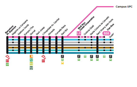

Cornellà-Castelldefels (FGC)
Hola, os ensenyo un altre manera de com pot ser una línea de tren que faci connexió a Cornellà-Castelldefels, (però amb FGC) [I ja m'agradaria].
Accepto comentaris!
i altres propostes.
A més, arribaria parts tant com Sant Boi, Viladecans i Gavà que s'allunyen de les estacions actuals. I que els que vagin als Campus de Castelldefels (Baix Llobregat) puguin tenir millor connexió.
PD: Tampoc dic que tingui que ser així, pot ser d'altre manera.
https://www.google.com/maps/d/edit?auth ... cvjGmAmMtI
Accepto comentaris!
- FGC fins a Campus UPC (Castelldefels)
- mnhvgnmcvjmhn.png (101.75 KiB) Visualitzat 14817 cops
Parece una propuesta bien razonada, pero francamente la veo muy poco útil. El problema que tenemos en Barcelona es que por el norte entran cuatro líneas y por el sur solo dos, y tu propuesta nos da una tercera entrada desde el sur directamente a la Estació de França. Por tanto, la propuesta no serviría para atajar los problemas de la red de vía ancha en Barcelona, sino que serviría para mejorar lo que ya funciona, y no arregla aquello que no funciona...bigcoaster ha escrit:Bones a tothom,

Luego, la R4 en su pata norte no le falta velocidad, en todo caso con algunos semidirectos se podrían tirar millas, y la línea aún tiene capacidad. Para la cobertura de St. Joan de Deu creo que sería mejor alargar la L6 un par de paradas.
- Entrades: 3736
Benvingut Bigcoaster !
Estic d'acord amb Don Ramón amb lo de que no millora gaire, seria millor si des de Glòries enlloc d'anar a l'Est.De França anés al Fòrum, St.Adrià i d'allà seguís com R1.

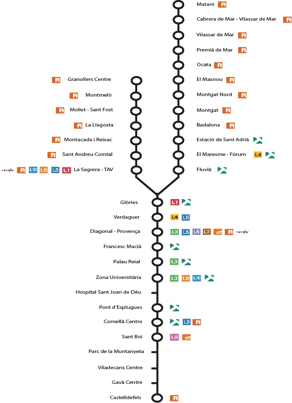

Tenint en compte les vostres observacions i agafant la idea principal de "Crossrail" us proposo aquesta nova línia transversal a Barcelona. Semblant a l'esmentat projecte anglès la línia es separa en ramals als extrems on la demanda és menor que al centre. Aquest nou projecte utilitzaria trossos existents de la xarxa d'Adif i la part central seria un túnel de construcció nova des de Sant Adrià fins a Cornellà Centre. La segona part important en quant a infraestructura seria el nou tros de línia que uniria Cornellà, Sant Boi, Viladecans, Gavà i Castelldefels que també van una mica curts de transport públic. Aquest tram es faria en túnel (8m de diàmetre i estacions construïdes des de la superfície) per sota dels edificis, per la superfície en els trams intermedis i en viaducte per damunt del riu Llobregat. Una altra part seria la construcció de un túnel que sortís de Glòries en sentit sud en corba i anés a parar a la Sagrera - TAV. La línia aniria de Castelldefels a Granollers - Centre i a Mataró amb possibilitat de serveis de tipus metro en els tram central. Aquesta nova línia uneix els municipis més importants del sud, nord i Vallès Oriental passant pel centre de Barcelona amb molts intercanviadors.
Imatge: Espero comentaris!
Et dic que desde el meu punt de vista, que a Sant Boi serà millor fer una segona estació al sud de Sant Boi (per els barris Casablanca i Camps Blancs) que es digui "Torre de la Vila" o a la Plaça Catalunya (per el barri Vinyets-Molí Vell) que es digui "Molí Vell-Vinyets" enlloc que al Parc de la Muntanyeta, i a dir la veritat, aniria molt bé aquesta línia transversal, ja que a més, suposo i crec que no donaria massa volta que els tunels actuals (suposo)bigcoaster ha escrit:Tenint en compte les vostres observacions i agafant la idea principal de "Crossrail" us proposo aquesta nova línia transversal a Barcelona. Semblant a l'esmentat projecte anglès la línia es separa en ramals als extrems on la demanda és menor que al centre. Aquest nou projecte utilitzaria trossos existents de la xarxa d'Adif i la part central seria un túnel de construcció nova des de Sant Adrià fins a Cornellà Centre. La segona part important en quant a infraestructura seria el nou tros de línia que uniria Cornellà, Sant Boi, Viladecans, Gavà i Castelldefels que també van una mica curts de transport públic. Aquest tram es faria en túnel (8m de diàmetre i estacions construïdes des de la superfície) per sota dels edificis, per la superfície en els trams intermedis i en viaducte per damunt del riu Llobregat. Una altra part seria la construcció de un túnel que sortís de Glòries en sentit sud en corba i anés a parar a la Sagrera - TAV. La línia aniria de Castelldefels a Granollers - Centre i a Mataró amb possibilitat de serveis de tipus metro en els tram central. Aquesta nova línia uneix els municipis més importants del sud, nord i Vallès Oriental passant pel centre de Barcelona amb molts intercanviadors.
- bigcoaster
- Entrades: 953
El túnel de la Diagonal l'incloc en la línia perquè és lògic que ningú farà la Diagonal de punta a punta en Tram, en canvi, una bona coordinació dels dos (arribar fins a un punt intermedi de la Diagonal i allí agafar el Tram fins la teva destinació) podria donar lloc a una malla de xarxa molt bona (serveis ràpids connectats amb els locals i de barri). A més, permetria obrir una nova línia per creuar la ciutat, que permetria descongestionar els altres dos túnels.Carlos González ha escrit:Et dic que desde el meu punt de vista, que a Sant Boi serà millor fer una segona estació al sud de Sant Boi (per els barris Casablanca i Camps Blancs) que es digui "Torre de la Vila" o a la Plaça Catalunya (per el barri Vinyets-Molí Vell) que es digui "Molí Vell-Vinyets" enlloc que al Parc de la Muntanyeta, i a dir la veritat, aniria molt bé aquesta línia transversal, ja que a més, suposo i crec que no donaria massa volta que els tunels actuals (suposo)bigcoaster ha escrit:Tenint en compte les vostres observacions i agafant la idea principal de "Crossrail" us proposo aquesta nova línia transversal a Barcelona. Semblant a l'esmentat projecte anglès la línia es separa en ramals als extrems on la demanda és menor que al centre. Aquest nou projecte utilitzaria trossos existents de la xarxa d'Adif i la part central seria un túnel de construcció nova des de Sant Adrià fins a Cornellà Centre. La segona part important en quant a infraestructura seria el nou tros de línia que uniria Cornellà, Sant Boi, Viladecans, Gavà i Castelldefels que també van una mica curts de transport públic. Aquest tram es faria en túnel (8m de diàmetre i estacions construïdes des de la superfície) per sota dels edificis, per la superfície en els trams intermedis i en viaducte per damunt del riu Llobregat. Una altra part seria la construcció de un túnel que sortís de Glòries en sentit sud en corba i anés a parar a la Sagrera - TAV. La línia aniria de Castelldefels a Granollers - Centre i a Mataró amb possibilitat de serveis de tipus metro en els tram central. Aquesta nova línia uneix els municipis més importants del sud, nord i Vallès Oriental passant pel centre de Barcelona amb molts intercanviadors.
Imatge: Espero comentaris!, però no és innecessari una línia de tren desde Glòries a Zona Universitària quan ja n'hi és el projecte del TRAM que passaria per tota la Diagonal??
La idea global de la línia és que permeti als municipis més poblats arribar al centre de Barcelona d'una manera ràpida i també que es pugui creuar d'un costat a l'altre sense tardar molt.

Yo pienso que el Túnel de la Diagonal lo podrían utilizar exclusivamente los trenes de la R2 y el resto de trenes de Media Distancia así los demás túneles de Barcelona para las demás líneas de Cercanías, vuestras me parecen geniales.
Me parece buena la idea general de como encaminar las líneas, de hacer el túnel esencialmente exclusivo para la línea de la costa, con servicios que ramifican hacia Granollers. Pero pienso que desde Glòries en lugar de seguir por la Diagonal sería mejor enlazar con la R1 a la altura de Clot-Aragó, pues desde ahí la R1 ya tiene trazado propio, y además ahí va en paralelo a la R2 y se podría hacer el enlace para los trenes hacia Granollers.bigcoaster ha escrit:Tenint en compte les vostres observacions i agafant la idea principal de "Crossrail" us proposo aquesta nova línia transversal a Barcelona. Semblant a l'esmentat projecte anglès la línia es separa en ramals als extrems on la demanda és menor que al centre. Aquest nou projecte utilitzaria trossos existents de la xarxa d'Adif i la part central seria un túnel de construcció nova des de Sant Adrià fins a Cornellà Centre. La segona part important en quant a infraestructura seria el nou tros de línia que uniria Cornellà, Sant Boi, Viladecans, Gavà i Castelldefels que també van una mica curts de transport públic. Aquest tram es faria en túnel (8m de diàmetre i estacions construïdes des de la superfície) per sota dels edificis, per la superfície en els trams intermedis i en viaducte per damunt del riu Llobregat. Una altra part seria la construcció de un túnel que sortís de Glòries en sentit sud en corba i anés a parar a la Sagrera - TAV. La línia aniria de Castelldefels a Granollers - Centre i a Mataró amb possibilitat de serveis de tipus metro en els tram central. Aquesta nova línia uneix els municipis més importants del sud, nord i Vallès Oriental passant pel centre de Barcelona amb molts intercanviadors.
Imatge:
Espero comentaris!
Lo que me parece un poco absurdo es que por momentos se amontonen las paradas. Entre Glòries y Z. Universitaria me sobran Verdaguer, Palau Reial y Hospital Sant Joan de Deu. No tiene caso que un tren de cercanías tenga distancias entre paradas como un Metro, lo haría ir muy lento. Además no es un transporte urbano que tenga que dar cobertura a lugares que les falte, sino tener estaciones ubicadas con centralidad y buenos enlaces. Aparte por la Diagonal tendría que ir el tranvía, que ya serviría para completar el desplazamiento.
La continuación hacia Cornellà y Sant Boi sin pasar por Sants no sé si sea lo mejor, pero supongo que es una opción si esta línea la concebimos más tipo Metro Suburbano estilo FGC, con paradas más distanciadas que un Metro, y mayor velocidad dentro de la ciudad. Lo cual no quiere decir que no se podría solapar con cualquier otro servicio convencional, claro.
Hasta Sant Boi el itinerario me parece bien lógico, pero después ya no. Puedo entendes hacer un túnel nuevo de trinca hasta Cornellà, pero eso ya sería una obra megalómana. De ahí en adelante habría que ver de tener ideas que sean económicamente más factibles. No tiene lógica meter carísimos túneles ferroviarios por lugares de mediana densidad de población. Hay que tener la capacidad (también intelectual) de dotar a estas poblaciones de buenos transportes urbanos hacia las estaciones, y no solucionar el problema como tantas veces lanzándole el dinero y haciendo un túnel para acercar la estación 500m más al centro.
En Sant Boi yo propondría que la estación nueva fuera anexa a la de FGC, y luego vaya bordeando la población y vaya a encontrarse con la R2. He adjuntado un esquema de lo que me refiero.
