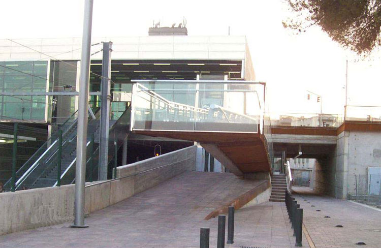

M'he quedat de pedra veient aquesta fotografia on es mostra la part del carrer de l'accés a la rampa:
Nyap de Martorell
Nyap de Martorell
El "genial" arquitecte que ha perpetrat aquesta cosa, ha pensat què passarà el dia que un cec passi per la zona?
  1. No té cap camí que l'indiqui on ha d'anar
  2. Amb el desnivell de l'esquerra sense barana (la barana no és "fashion"), té moltes probabilitats de caure i obrir-se el cap
  3. Si consegueix superar tots aquests obstacles... tranquils!!! que l'arquitecte ho ha pensat tot: el cec s'obrirà el cap igualment perquè no té cap manera de saber que davant seu té una rampa que baixa, ja que amb el pal únicament pot "escanejar" la part del terra
Tot això, per no parlar de la gran idea de fer servir vidre en una zona sense vigilància (ja sabem com quedaran en un parell de mesos), racons ideals per fer-hi les necessitats, etc.
Tant malament està la professió d'arquitecte avui dia, o és problema que les administracions contracten a gent poc professional?

Hombre, es verdad que es una birria, pero si conoces Martorell y la estación, que seguro que sí, esa zona está en el lado digamos FGC y da al parking y a una zona por la que el acceso no sería muy común ya que la calle Montserrat que queda por encima es verdaderamente la puerta de entrada a esa estación y no ese lateral que da o queda encarado al lado norte de las vías.
Sólo la gente de la zona y aledaños conocerá y utilizará ese acceso, cualquiera que vaya a Martorell a hacer lo que sea, cambiar de medio de transporte, etc. ni sabrá que existe eso ni lo usará nunca.

Normalment no es problema de la professió. En la majoria dels casos que es treballa per a l'Administració els projectes estan bastant definits i es te que clar el que es vol. En aquest cas, i en d'altres també, segurament el camp d'actuació de l'arquitecte queda molt i molt reduït; i majoritàriament es limita a redactar un projecte per tal que allò que es vol es pugui materialitzar. De ben segur que si aquest projecte hagués caigut a les meves mans, la cosa no tiraria per aquí. El treball de l'espai public per contra del que sembla es molt complex, s'ha de treballar amb molts condicionants tècnics i alhora socials, i tenir molt clar en l'entorn que estas treballant. Conec el projecte he estar varies vegades per allà i la integració amb l'entorn es mínima, s'han limitat a crear un pastisset en un entorn que no te res a veure i que s'avé més amb les característiques d'un nucli antic. Si passegeu per la zona entendreu del que parlo... Rampes, molt vidre i acer corten, racons i espais inaccessibles que serveixen per solucionar les connexions entre transports pero que per contra no afavoreixen al conjunt del barri.
De ben segur i estic d'acord amb vosaltres, que no es un projecte meravellós, però com sempre als polítics i a la gent en general, com es millor que el que hi havia abans, pues ja esta bé.
Com a nota, sembla que en aquest projecte no s'han tingut presents les recomanacions que fa el Codi d'Accessibilitat de Catalunya, aprovat fa uns quants anys ja... i que marca les necessitats mínimes per a PMR, sobretot quan estem parlant de canvis de desnivells i itineraris en rampa. La cosa pel que es veu es limita només al recinte de l'estació.
Salut
