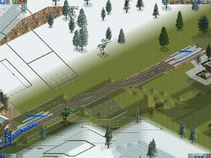

La qüestió, és que com deien per aquí que agradava tant... doncs me l'he instal·lat. Però, o sóc una mica negat, o sincerament aquest joc té més "bugs" que el propi Windows, que ja és dir :D
Posem per cas l'exemple de la foto. El tren hauria d'anar entre les estacions que es veuen a la imatge. La de la dreta és de dues vies, i la de l'esquerra de només una. És ben senzill i estan ben a prop, no hi veig el problema... però en canvi, el tren, caparrut, insisteix a anar-se'n per l'altra via paral·lela (que va a una altra estació diferent que no surt a la imatge) un 50% de les vegades tal com es veu a la imatge, sense tenir cap ordre en aquest sentit i essent ara mateix l'únic tren de la línia. Com és possible això? :x

El pathfinding del Locomotion no va mai per on un vol i si no poses els waypoints especificant la ruta els trens aniran per qualsevol lloc menys pel que vols :D
Si vols que vagi de l'estació de l'esquerra a la de la dreta i que després vagi per on es veu a la foto fes el següent:
1- Primer waypoint a l'estació de l'esquerra (posarà quelcom de l'estil "Parada en estació de l'esquerra")
2 - Segon waypoint a l'estació de la dreta (idem que a dalt).
3- Tercer waypoint a la via de sota (per on passa el tren) (posarà quelcom de l'estil "ruta a través de punto intermedio).
Hauràs de fer el mateix per la tornada...
El truc és utilitzar vies d'un sol sentit (només cal ficar semàfors d'un sentit en comptes de dos sentits, així els trens només tenen una ruta i com a molt es poden desviar en alguna desviació intermitja, però que el problema es soluciona posant un waypoint darrere el desviament).

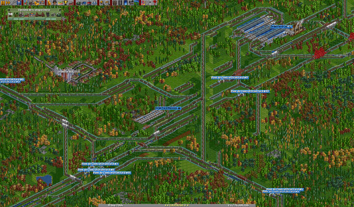

Perquè veieu que no és tan liós i que si els poses on toca es poden creuar vies sense que els trens es colin per on no toca poso aquesta captura:
Els trens que venen per W0 son de dos línies diferents (de fet de més, ja que més endavant la via encara es desdoble més). Els que vull que vagin cap amunt tenen un waypoint a W1, mentre que els que vull que vagin recte el tenen a W2. El mateix passa amb els que venen de W3 i vull que vagin a W4 o W5, o els que venen de W6 i vull que vagin a W4, W5 o W7.
El truc està en que al crear una línia nova posis un tren de prova amb uns waypoints de prova. Si algun cop va per on no toca és que cal un waypoint més. Els waypoints bàsicament cal posar-los només després dels desviaments o a les sortides de les estacions per si degut a una llarga espera el tren gira cua i va cap a l'altre costat.

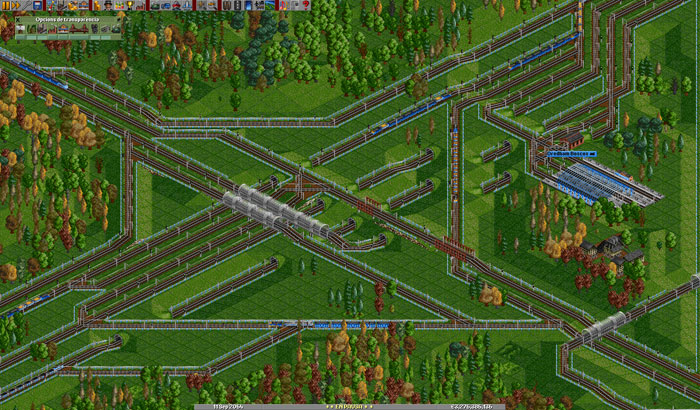

Bé... si tens poc trens i interseccions senzilles, suposo que sí que recordes els waypoints.
Ara, tenir sis o set interseccions com aquesta de la imatge que adjunto, en un mapa amb 169 trens circulant, com tinc jo ara mateix al OpenTTD (on no dóna cap problema), entenc que és impossible de gestionar amb Locomotion
